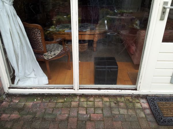

Ik zou HR++ glas geplaatst krijgen, echter, nu blijken de dorpels verrot. Wat kan ik het beste doen en hoe? Alvast bedankt.gr.Arjan

Niet zo simpel te beantwoorden omdat we niet weten hoe rot deze onderdorpel is.
Is het een stukje of is het de gehele dorpel en hoe zit het met het deel onder de deur.
Hoe staat het met de onderkant van de dorpels?
Indien het enkel het deel is dat onder de ruiten zit zou je kunnen overwegen om een gehele nieuwe dorpel er onder te verlijmen en dan het deel aan de deur te laten zitten.
Zijn er meer rotte plekken zit ik zelf aan een geheel nieuw kozijn te denken, maar ja ik moet het niet betalen.
Pirke
Gezien de staat van het hele kozijn zou ik de hele pui vervangen. En in uw geval door een kunststof exemplaar.
Lijkt me dat niet op afstand te beoordelen is hoe de staat van het kozijn is..

Precies, dat lijkt jou niet mogelijk.
Mijn inziens wel. Is duidelijk dat nieuw hr++glas op zo,n oud kozijn niet rendeert.

Dank voor jullie reacties. Toch worden alleen de dorpels vervangen.
Klus aruba
Zou het nog te adviseren zijn om de bestrating aan te passen? Ik weet echt niet wat toelaatbaar is maar het lijkt zo dicht onder de dorpel te zitten.
