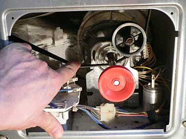

De aandrijfsnaar van onze Zanussi TCS-665E is gebroken. Ik heb een nieuwe snaar gehaald. Boel opengemaakt, as losgehaald, snaar erop gelegd, boel weer vast gemaakt en nu hangt de snaar redelijk los nog.
Ik heb de posts op deze site erop nagelezen en ben me bewust van het 'aandrukrol-probleem'; m.a.w. je moet de aandrukrol naar rechts duwen om de snaar te spannen. Dat heb ik gedaan.
De aandrukrol beweegt in onze droger de gehele motor en draait het geheel als het ware om de as van de aandrijfas naar rechts. Een klik is dan te horen en dat zit de aandrukrol 'vast'. Echt vast zit het niet, want je trekt het gemakkelijk weer los, maar dat terzijde.
Punt is dat de aandrijfsnaar nu om de aandrijfas zit èn om de aandrukrol, maar nog steeds zit het te los, het heeft geen grip als ik de boel aanzet.
Ik zal eens kijken of ik er een foto van kan laten zien ...
Aandrijfsnaar ligt dus om beide assen en met mijn vinger kan ik het toch redelijk bewegen nog.
Heb ik de verkeerde snaar? (Ik heb een PH 1975 meegekregen van de onderdelenwinkel, misschien is 'ie te groot?) Of is er een ander onderdeel kapot?
Je hebt de aandrijfsnaar aan de verkeerde zijde van de (zwarte) spanrol liggen.
Druk de motor naar rechts toe en leg de snaar aan de linkerzijde van de spanrol.
Als je de motor nu weer loslaat, zal de veerkracht de snaar op spanning houden.
Heb ik gedaan nu. De snaar ligt als het ware gezigzagd om 1) van linksonder over de aandrijfas 2) linksom om de aandrukrol 3) dan weer naar boven om de trommel.
De veer is aanwezig (zit links onder de motor). Maar de snaar wordt niet aangedrukt, hij staat nog losser dan hierboven beschreven.
Foutje van mijn kant, de motor moet namelijk naar links geduwd worden.

Lees anders deze topic eens.
OK. De tekening op de link die je me gaf geeft duidelijkheid. Zo had ik het dus nog niet geprobeerd. Ga het vanavond direct even proberen.
Je hoort het nog van! Bedankt alvast.
Ik heb het gemerkt!
Maar het werkt! De droger draait weer als een zonnetje.
Dank voor de bijzonder bruikbare tips!
