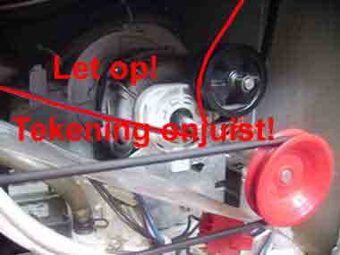

Ik heb een Zanussi condensdroger type tcs 673t en ik heb een nieuwe poly-v-snaar 1975 h7 gehaald naar mijn idee is die te groot.
Kan iemand mij vertellen of het wel de goede type is.
Zo ja hoe span je dan de snaar.
Met vriendelijke groet, Ton

Snaar is de juiste lengte, u moet de motor naar rechts opspannen.
Tontops
Ik kom er nog niet uit ik stuur wel een foto mee of de snaar zo goed zit.
De snaar is zo niet gespannen,en de veer zit links onder de motor.
Alvast bedankt, Ton
Pandje
Je hebt rechts op de foto het wieltje en hebt het bandje via de rechtse kant eroverheen liggen.
Je moet hem via de linkse kant laten lopen dan staat hij hoogstwaarschijnlijk ook meteen strak.

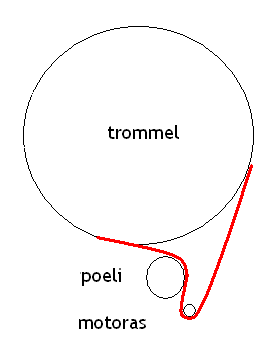

Henny, bedoel je het zo?
Co de Witgoedman
Snaar moet aan de andere rode kant zitten, motor kunt u opspannen door deze te draaien. U ziet dan van links naar rechts: spanrol, snaar, motoras, snaar.
Dit vergt wel enige kracht om de motor op te spannen en de snaar erover te krijgen. Ik heb 2 van deze machines in de werkplaats staan en in beide gevallen zit de snaar er zo omheen. Zo is de situatie als deze moet zijn.

Kees, dit gaat totaal fout....................................... tekening is niet in orde.............. Henny heeft het NIET bij het rechte eind.

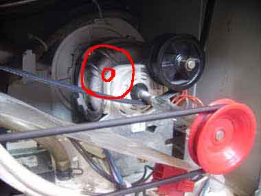

Bedoel je daar bij de rode cirkel?
Of nog meer naar links /rechts /onder / boven?
We zullen dit toch moeten klaren, jij weet hoe het moet en ik zal en moet het tekenen! :mrgreen:
Co de Witgoedman
Onder de snaar, plaats is goed, maar eronder zie vorige antwoord van mij.

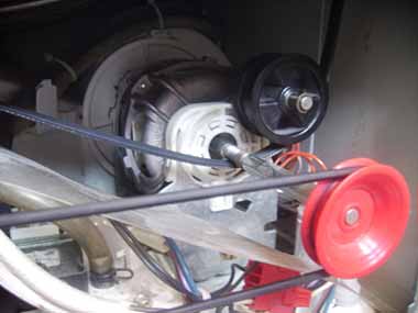

  • #19
Die dus...
Ik dacht het al, maar begreep niet hoe je die motor/spanrol zo kon krijgen...
Co de Witgoedman
  • #20
Gewoon met kracht naar links halen, is niet makkelijk.
