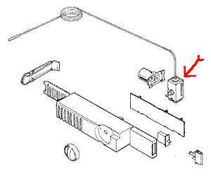

Kees
Die contacten zitten in de thermostaat-behuizing.
De thermostaat heeft drie contacten, 3, 4 en 6.
Deze kunnen voor test alle drie doorverbonden worden, de compressor moet dan in elk geval aanslaan en de koelkast moet na verloop van tijd koud genoeg worden.
Er staat wel gewoon 230 V op die contacten! Dus isoleren na dooverbinden.
Kijk eventueel ook bij Thermostaat zanussi koelvriescombi traag, daar komt deze tekening vandaan.
Jiskefet
Hallo, daar ben ik weer .
De koelkast heeft de hele dag staan draaien en het is er nu 0 graden in.
Dan toch de Thermostaat defect.
