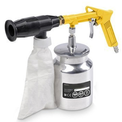

Ik heb een compressor van 50 liter en maximaal 8 bar. Kan ik hier een klein zandstraal spuitbusje op kopen om kleine dingetjes te zandstralen?
Ik heb bijvoorbeeld een klein motorblokje van een grasmaaier welke ik netjes wil stralen en wat kleine verroeste stukjes ijzerwaren.

Het hangt van de luchtopbrengst van de compressor af of het goed gaat werken met zo'n straalapparaat, die heeft al gauw 350 liter per minuut nodig, dat redt je niet met een gemiddelde compressor.

Ik heb er zelf een met een soort metaal grit (zwaar spul) die kun je tegen het te stralen deel aanzetten en afhankelijk van het opzetstuk wordt dat dan schoon gestraald.
Doordat het een klein oppervlak is kan het ook met een gewone kleine compressor.
Wil je grote stukken dan ben je wel vrij lang bezig en er gaat toch grit langs wat je weer bij elkaar moet vegen om het opnieuw te gebruiken.

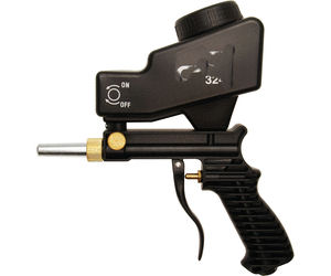

Ik heb zelf zo`n BGS straal pistool.. Hij gebruikt opzicht niet zo heel veel lucht.
Maar zelfs mijn compressor 100L op 10 bar is nog net aan. 4-5KW compressor is echt wat het beste werkt met 150 / 200 liter ketel.
Het straal pistool werkt opzich aardig. (irritant is dat je continu aan het her vullen bent.
Een straalkastje waar het straalmiddel hergebruikt word werkt veel fijner..

Ik heb gewoon zo'n ding
Verbruikt 120 liter per minuut bij 3 of 4 bar en dus ook prima met een kleine compressor te gebruiken.
Oké je moet er geen meters mee willen maken of een auto mee ontroesten/blank willen maken, maar TS geeft ook aan dat hij hem voor kleine dingen wil gebruiken.
Dus dat roestplekje zal prima gaan en dat motorblok van de grasmaaier zal er ook mooi mee te maken zijn maar voor grotere dingen moet je heel veel grit hebben (niet alles wordt weer opgevangen) en heel veel tijd en geduld.
Ik heb ook wel een zandstraal spuit maar die gebruikt wel veel meer lucht en gaat richting de 300l per minuut. Maar ook dat is meestal geen probleem want zodra je die een minuut gebruikt hebt is het potje zand ook al weer leeg en moet je toch eerst weer bijvullen zodat de compressor tijd heeft om weer druk op te bouwen.
