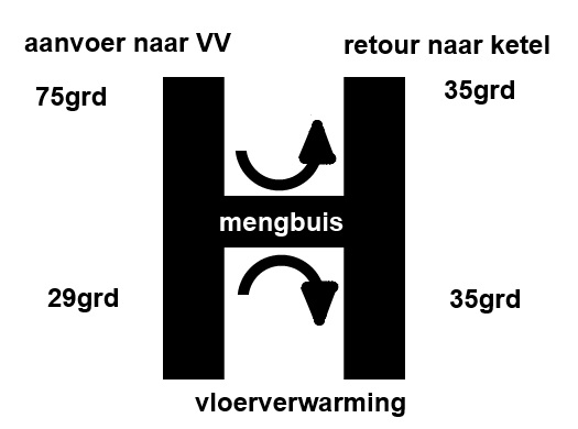

Het verschil wat ik over de slangen heb is 35 - 29 = 6 graden. Dat zou dus nog iets meer mogen zijn? De ⌂T van de aanvoer/retour van de verdeler richting de ketel is 17,6 graden. Moet dit nu juist hoger of lager worden? Ik ben de draad een beetje kwijt geloof ik.
Zijn dit juiste temperaturen?
Geef de temperaturen bij opwarmen.
Idem na opwarmperiode.
Als de temperaturen kloppen vlgs de tekening dan is de toevoer naar de vloerset te laag. Aantal liters moet dan verhoogd worden door het thermoventiel op een hogere stand te zetten en of het inregelventiel veel meer open.
Tijdens het opwarmen moet er veel warmte naar de vloerset getransporteerd worden. mvgr bernhard
Nee Bernard, dit zijn niet de correcte temperaturen die ik gemeten heb. Zie mijn post op 12 Januari 2014, 11:17.
vloerverwarming aanvoer/retour net even gemeten. Vloer is in opwarmfase (ruimte temp nu: 19 graden, gevraagd: 20 graden). De aanvoer naar de verdeler is: 62,8°C de retour is 45,2°C ( ⌂T 17,6)
De (meng)temperatuur wat de vloer in gaat is 35 graden, retour naar de verdeler: 29 graden.

In de lijst zie ik dat de aanvoertemp. tijdens instellen/meten niet gelijk zijn en dan is het afstellen niet goed. Bij gelijke aanvoertemp hoeft alleen maar de retourtemp gemeten te worden.
Met een complete lijst, dus ook de temperatuur van de vloerset, 4 temperaturen, kan er een goed beeld van de installatie komen. Met de huidige gegevens zie ik dat de vloerset een te lage watertoevoer krijgt. Ik heb ook de indruk dat de totale flow over de installatie te laag is. Het inregelventiel op de verdeler moet helemaal open staan en de thermoknop moet hoger ingesteld worden. Mijn advies is de meting en inregelen opnieuw uit te voeren.

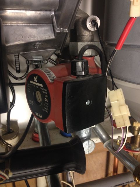

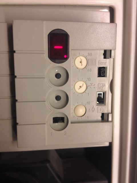

De ketel temperatuur is ingesteld op maximaal 75 graden. Zoals eerder aangegeven gaat het om een Nefit Ecomline HRC30. Voor zover ik weet is deze pomp niet instelbaar.
Het inregelventiel op de verdeler zal ik even controleren.

Als het een exelent betreft heb je een toeren geregelde pomp.
Anders heb je volgens mij een 3 standen pomp.
En moet je hem op de hoogste stand zetten.
Het probleem is een beetje dat ik graag zou weten wat er met de pompstand moet gebeuren. Er wordt gezegd dat deze omhoog moet, terwijl ik meerdere keren vraag of dit überhaupt kan. Dus voordat ik verder wil gaan met inregelen zou ik heel graag weten wat met de pomp stand moet gebeuren. Wanneer dit toch niet blijkt te kunnen komt hier wellicht een ander advies uit m.b.t. inregelen? Of heb ik het mis?
De up pompen van Grudfoss hebben 1 toerental. Met de inregelafsluiters heb je het ermee te doen. Je komt maar zelden een hoofdinregelafsluiter tegen. Het teveel moet je smoren. Dat kan ook stromingsgeluid veroorzaken

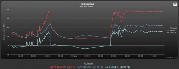

Ik ben werkzaam in de ICT en knutsel af en toe wat aan etc. Dus ik heb voor het gemak een tweetal sensors op de aanvoer/retour bij de ketel geplaatst en lees dit elke minuut uit. De gegevens gaan in een database en op basis daarvan maak ik een grafiek.
Het valt mij op dat ik een bijna strakke ⌂T heb van zo'n 30 graden. Wat zou het advies zijn als je onderstaande grafiek ziet?
Het aanwarmen begint om 5.30 uur en loopt nu nog steeds. Rond 14.00 uur is de ketel klaar met het 'voeden' van de vloer verwarming verdeler en het is dan 20 graden in de woonkamer.
Ik ben er weer. Super zo'n meetsysteem. Voor een goede diagnose van het systeem zou je alle retouren van de radiatoren en de 4 aansluitingen op vloerset moeten meten. Het inregelen kan alleen als de aanvoer uit de ketel tijdens het inregel op dezelfde temp blijft. Het tempverschil van 20 tussen aanvoer en retour is alleen bij max belasting en als de aanvoer 80grd is en de retour 60grd. Bij een buitentemp. van 20grd is de aanvoer en de retour ook 20grd. Hoe lager de aanvoertemp bij een deelbelasting des te kleiner wordt het tempverschil. In de grafiek zie ik een lage toevoertemp. voor de vloerset die kan veel hoger.
Daarmee wordt de opwarmperiode veel korter. Voor een houtenvloer is het niet belangrijk wat de watertemp is maar de temp van de houtenvloer! De temp van het ingaande water moet je hoger instellen en dan kontoleren wat de temp. wordt van de vloer. De standaard ontwerptemp bij vloerverwarming is 28grd, als het buiten -10grd is, aan de bovenkant van de vloer. mvgr bernhard
Helaas heb ik nu niet voldoende sensoren om alles in grafieken te zetten. Ik heb ze in eerste instantie bij de ketel geplaatst om te kunnen zien hoe lang de ketel aan het stoken is en wat dan de waardes zijn. Hoewel altijd gesproken wordt over een 'ideale' ⌂T van 20 graden is het dus niet erg dat mijn ketel een ⌂T van 30 graden heeft ???
