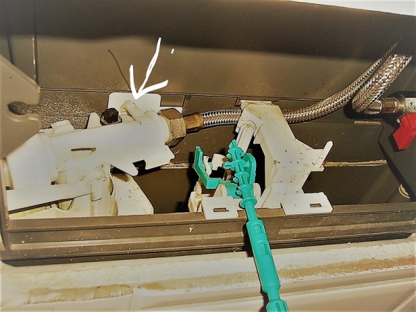

ik heb membraam in wisa vlotter vervangen, maar dat lullige borgclipje is me prompt uit de hand geschoten en ligt nu onderin het reservoir.
Om hem weer op te vissen moet ik de vlotter er uit hebben en eventueel ook de spoelklok.
Maar hoe dat gaat zonder iets kapot te trekken is me niet duidelijk.
Iemand een idee?????
op foto witte pijl naar ronde klem die ik niet durf te forceren.
Groeten , Jonas

Heb je niet een magneetje aan een touwtje om hem er uit te vissen?
Jonas123
Borgclip is van kunststof
Zoveel mogelijk droog laten worden en dan met een stokje met daarop dubbelzijdig plakband de clip eruit vissen.
Even met een spiegeltje er bij om te kunnen zien waar de clip ligt.
Met een grijpertje kan het ook.

vlotter verwijderen gaat alsvolgt:
1. draai moer van waterleiding los.
2. dit wil niet met een bahco, steeksleutel of een beetje waterpomptang.
3. ga op zoek naar een kleine wp.tang en zet die onder een schuine hoek op de moer zodat je een klein slagje kunt maken.
houd intussen de vlotter in bedwang met een andere wp.tang.
4. De vlotter zit in een houder.
wrik een kleine platte schroevendraaier tussen houder en vlotter aan de voorzijde van de houder.
5. wrik een tweede kleine platte schroevendraaier tussen de ronde klem (pijl foto) en de vlotter.
6. nu kan de vlotter los worden GERUKT, jawel, gewoon geweld gebruiken.
Nu kon ik met de hand de borgclip van de bodem vissen.
Vervolgens buiten het reservoir de montage van het nieuwe
membraam gecontroleerd en de borgclip bevestigd.
Vlotter weer met enige geleiding, kracht en beleid in de klem geduwd.
Klaar zou je denken, maar dan heb je buiten WISA gerekend...
Het blijkt onmogenlijk om de moer van de waterleiding
weer op de kunststof schroefdraad van de vlotter te krijgen wanneer je de toevoerslang op dezelfde positie laat zitten.....
Daarom de vlotter weer er uit gehaald en de toevoerslang uit zijn positie getrokken en naar buiten getrokken.
Nu kan, buiten het reservoir, de waterslang probleemloos worden vastgedraaid.
Vervolgens de vlotter weer in de houder manoevreren waarbij de waterslang nu boven de spoeler langsloopt.
Klaar....? nee dus: het geniale WISA bevestingsysteem van de frontplaat (niet het bedieningspaneel) waarbij een soort kunststof schroefas op de juiste plaats in een klem moet worden geduwd was intussen materiaalmoe geworden: zodra je probeerde de schroef vast te zetten schoot die uit zn klem en jawel, lag onderin het reservoir. Dit gebeurde zowel links als rechts.
Heb met een smal strookje ducttape de as van de "schroeven" verdikt zodat die niet meer uit de klem konden schieten.
Wonder boven wonder lukte het uiteindelijk het bedieningpaneel zonder probeem weer vast te klikken
Het verwijderen van de spoeler heb ik opgegeven. Was voor mij niet meer nodig en ik had inmiddels schoon genoeg van deze ellende.
Dutch design ...... geef mij maar Geberit.....
