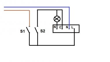

Ik denk dat ik wacht tot je terug bent van je reis zodat je mij een schema kan laten zien, ik zou het graag op deze manier willen doen.
Volgens mij zou dit hem moeten zijn:
Schakelaar 1 is normaal dicht, zet je hem om dan is het altijd uit.
Schakelaar 2 is normaal open, zet je hem om dan is het altijd aan.
Even kijken naar hoe je de schakelaars aansluit. Het is natuurlijk handig als ze allebei in dezelfde positie staan voor normaal bedrijf.
Tom, klopt 'ie zo?
Bedankt Geus, de zwarte draad(en) die van schakelaar 1 en 2 afkomen zijn dan dus 2 draden die samen in L aangesloten moeten worden, of niet?
Die zijn inderdaad gekoppeld. Waarschijnlijk heeft de schakelaar meerdere aansluitpunten, dan kan je ze daar al koppelen met een kort stukje draad. Even proberen een beetje abstract te denken. Als het maar volgens schema aan elkaar gekoppeld is, kan je verder je creativiteit gebruiken om dat met zo min mogelijk draadlengte te doen.

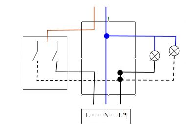

Sorry voor de slordige tekening. Het schema wijkt iets af van wat Geus voorstelt, maar het voordeel is dat je de bedrading van je schakelaar niet hoeft te wijzigen. Je werkt alleen in de grote verdeeldoos.
Het rechthoek links in de tekening is je huidige serieschakelaar, het rechthoek in het midden is de grote verdeeldoos.
Je trekt een nieuwe vijfaderige kabel van de verdeeldoos naar je schemerschakelaar (mag ook drieaderig zijn, als je er eentje vindt met de juiste kleuren).
Bij de schemerschakelaar sluit je zwart aan op L, grijs op L' en blauw op L
In de doos moet je blauw aansluiten op de bestaande las blauw. De zwarte draad van de huidige schakelaar naar de lamp knip je door of je maakt de las open. De zwarte draad van de schakelaar verbind je met zwart van de nieuwe kabel. De zwarte draad die naar de lamp gaat verbind je met de grijze draad van de nieuwe kabel. Verder moet je een brug leggen tussen de twee draden die naar de lampen gaan.

Tom je zegt dat ik blauw op blauw moet aansluiten maar wat is met de blauwe draad die je naar rechts toe tekent, ik zie dat je daar 2 rondjes met een kruis erin tekent, daarna gaat een zwart vanuit de blauwe en een stippellijn. Ik begrijp dit niet helemaal.
De rondjes met kruis erin wil dat zeggen dat daar 2 verschillende kleuren kabels aan elkaar moeten? en de stippellijn wordt daar niks aangesloten?
Met de las open bedoel je dat ik de kabel dan gewoon uit het kroonsteentje (of lasdop) moet halen?
Bedoel je hiermee dat ik die aan elkaar kan aansluiten?
Een rondje met kruis is het symbool voor lamp. Dat zijn dus de lampen die je nu met de dubbele schakelaar bedient. Als ik het me goed herinner zaten die aangesloten met een zwarte en zwart-witte draad. De stippellijn zal de zwart-witte zijn. Als het goed is zijn beide lampen al aangesloten op de nul (blauw), dus dan hoef je daar niets meer mee.
En op de laatste twee vragen: ja en ja.

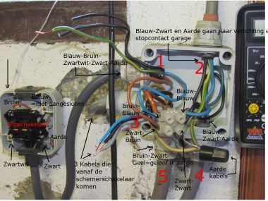

Ik heb een nieuwe foto met andere info toegevoegd zodat het voor mij waarschijnlijk eenvoudiger is om te begrijpen

Je hebt de draden van de schakelaar op de goede plek doorgeknipt, namelijk in de verdeeldoos.
Ik had inderdaad een tikfout gemaakt. Blauw moet worden aangesloten op N van de schemerschakelaar. Deze blauwe draad moet worden verbonden met de andere blauwe draden in de verdeeldoos.
De zwarte draad vanuit de schakelaar (De draden vanuit de schakelaar zijn linksboven, toch?) moet worden geleid naar de L van de schemerschakelaar. Dus als je L hebt aangesloten op de zwarte draad van de nieuwe kabel, dan verbind je die twee zwarte draden dmv. een lasklem.
De groen-gele kun je verbinden met de overige groen-gele.
Nu houd je als het goed is nog maar drie draden over die zwart of zwart-wit zijn.
Vóór we verder gaan, eerst iets anders: De stopcontact is nieuw in het verhaal. Deze mag je niet schakelen via de bewegingsschakelaar. Als er iemand een zwaar toestel aansluit op het stopcontact dan kan de bewegingsschakelaar overbelast raken. Verder moet je denken aan kettingzagen e.d. die spontaan inschakelen. Doodeng. Het stopcontact dus verwijderen of een nieuwe kabel trekken tussen verdeeldoos en stopcontact.
Tom ik reageer even vlug, ik moet zo meteen weg.
Ik heb nog niks gedaan en ook geen draad doorgeknipt in de verdeeldoos alles wat je ziet is de bestaande situatie zoals die is/was toen ik de verdeeldoos open maakte.
Ik heb alleen de de schemerschakelaar buiten bevestigd en de draden hiervan alvast in de verdeeldoos getrokken onder nr 3 (de blauwe-zwarte en grijze draad), maar ook deze heb ik nog niet aangesloten.
En alweer sorry, ik heb vanmorgen de verkeerde foto geüpload, ik zal de nieuwe even uploaden zodat je beter begrijpt wat ik allemaal geschreven heb want op de nieuwe foto heb ik verschillende dingen genummerd
De draden die linksboven uit de verdeeldoos steken, komen die vanuit de wipschakelaar? Die heb je wel losgehaald?
Eerlijk gezegd weet ik niet of die vanuit de wipschakelaar komen. Ik heb ze ook niet losgehaald, ze waren los toen ik de verdeeldoos voor het eerst open maakte.
Maar alles wat op de verdeeldoos aangesloten is werkt, de (dubbele) wipschakelaar, de verlichting in de garage en het stopcontact.
Op de foto,s die ik op 03 Augustus 2012, 15:23 gestuurd heb zie je wel dat de draden van linksboven naar buiten gaan en daar naar beneden gaan naar een verdeeldoos die op de buitenmuur is bevestigd, die verdeeldoos heb ik nog nooit opengemaakt.
