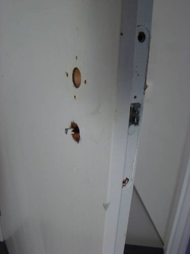

Ik heb een oud wc deurslot waar ik een nieuwe klink + slot op wil zetten, maar de pin is te klein. Ik heb al opzetstukjes geprobeerd, maar dat lukt ook niet. Nu wil ik het hele slot eruit halen, maar krijg hem er niet uit omdat ik niet weet hoe ik de dunne pinnetjes eruit moet halen. Wie helpt me?

Het lukt me niet er een afbeelding bij te plaatsen, maar het gaat om het pinnetje waar je het slot aan bevestigt. Het steekt aan beiden kanten van de deur een stukje uit, maar dat pinnetje moet eruit anders kan ik het hele slot niet uit de deur halen. En dan pinnetje krijg ik er niet uit, dus het is geen borgpen, de klink is er al uit, het gaat alleen om de bevestiging van het slot.

Deze dus? Heb je er al een klap op gegeven?
Robin-ingrid
Ja, al keihard met de hamer er tegenaan geslagen, geen beweging in te krijgen. Hoopte dat er een speciaal trucje voor was.

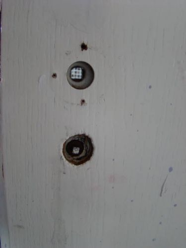

Het gaat om het pinnetje onder het gat van de deurklink, dat zit vast.

Hoe zit ie aan de andere kant zit daar ook nog wat voor
Robin-ingrid
Andere kant ziet er hetzelfde uit.
Henk253
Zit daar ook een groef in in die pen
anders spuit er eens WD40 in dat werkt beter en dan van uit binnnen kant zie laatste foto aan tikken
Tiho
Hij moet er toch uit getikt. mogelijk een aan de binnenkant trekken met een waterpomptang en de ander slaan met de hamer.
Robin-ingrid
Er zit geen groef in de pen.
Ik ga hard slaan met een hamer.
