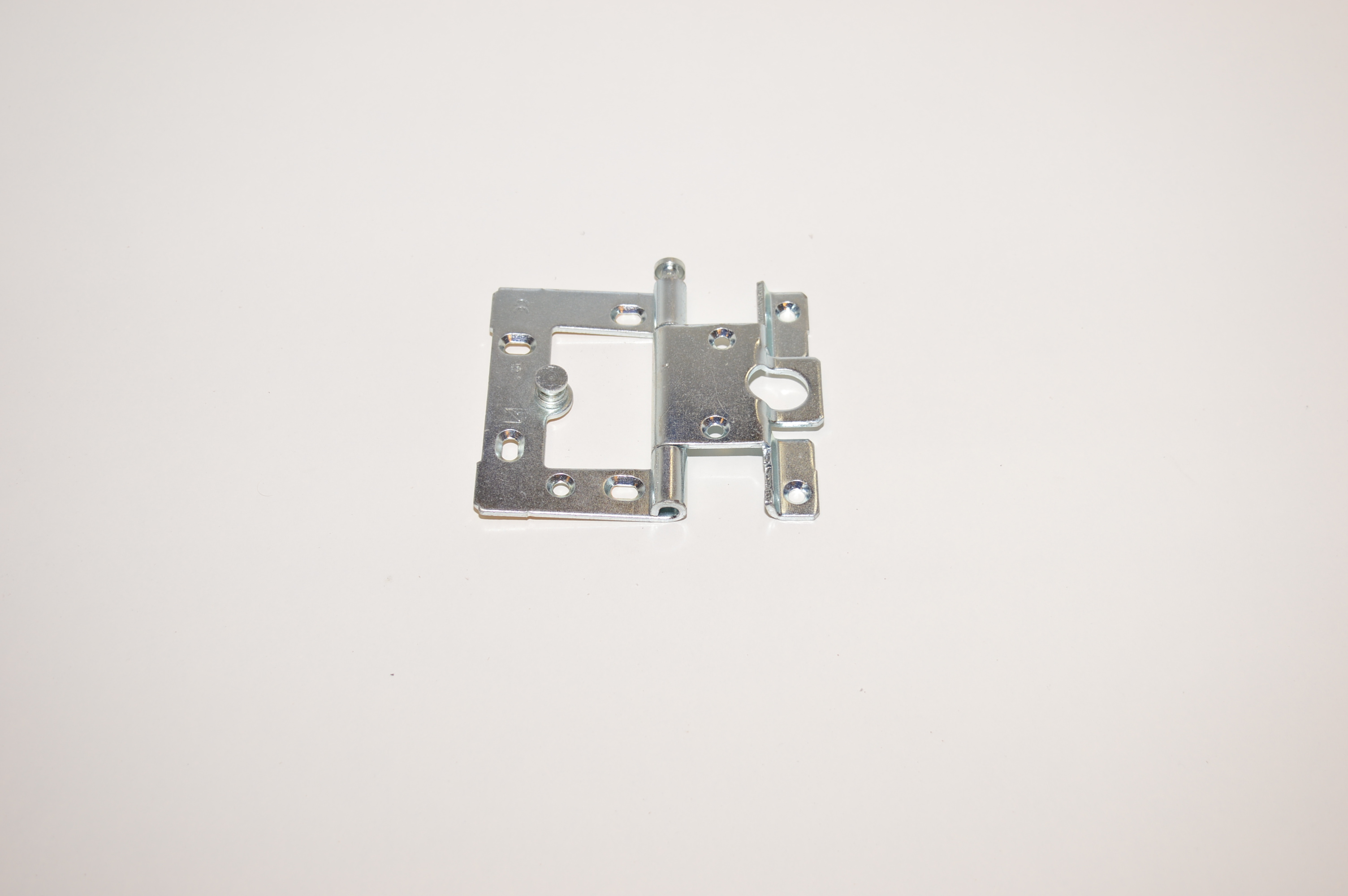

Wie kan mij helpen? Een scharnier van mijn één van mijn twee vrij zware, openslaande schuurdeur is verbogen, dus heb ik een nieuwe nodig. Helaas is het scharnier nogal speciaal gevormd en herkend zelfs de eigenaar van de ijzerwarenzaak het type niet. Is er hier iemand die dit type kogellagerscharnier herkend en weet van welk merk het is? Het speciale eraan is dat bij de bevestiging aan de deur de schroeven op twee verschillende hoogtes worden bevestig (ivm vorm van de deur) en er daardoor een knik in zit (zie foto's 3 en 4) en de sluitring van de anti-inbraakpen wat "zweeft". De eerste foto is denk ik het merktekentje (lijkt op een 7), maar dat weet ik niet zeker. Een naam heb ik niet gevonden op het scharnier.
Ter extra info: het huis en de deuren zijn 13 jaar oud en via projectbouw gebouwd.
Hopelijk kan iemand mij helpen, want zonder een derde scharnier blijven de deuren niet goed recht en kan ik dus mijn garage amper gebruiken.

Het scharniergedeelte is gewoon normaal. Er is alleen een deel van een flap omgevouwen. Dit valt vast met een normaal scharnier op te lossen, voor het geval dit niet zo te koop is. Plaats ook even een foto van hoe dit op de deur gemonteerd zit (bij een ander scharnier).
Je kan het ook nog zelf proberen bij een bouwmaterialengroothandel. Check wel eerst of ze ook aan particulieren leveren.
Heeft wat weg van een Louvre deur scharnier, de scharnier bladen liggen in gesloten toestand in één vlak en niet op elkaar zoals bij een normaal scharnier.
Kun je een betere foto van het logo plaatsen? (Wat NAAST het SKG-merk staat)
@Rola: Ik kende de term niet, maar het is inderdaad een louvrescharnier, maar dan mét een stuk erbij dat er wel bovenuit steekt door twee 90 graden hoeken
Het is een doorgezet scharnier met hoek. Google levert wel vergelijkbare kleinere varianten op, maar niet deze. Ook via de sterrenwijzer van SKG kan ik het niet vinden.
In mijn catalogus uit 2001 staan ze ook niet.
Ik had BSW als merk verwacht, maar dat logo klopt niet.
Het mysterie is opgelost. Het betreft een scharnier van het inmiddels failliete kozijnenbedrijf de Vries. Bedankt voor het meedenken!
