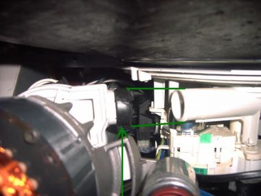

Ik heb een vraag over mijn vaatwasser, een whirpool adp 4305.
Als ik de vaatwasser aan zet, dan krijgt het gewoon water, maar daarna pompt hiij het water gelijk weer af.
Het startlampje knippert dan ook.
Volgens het instructie boekje, is de filter dan niet schoon, of is er iets met de water toe of afvoer.
Echter de filter is schoon en het water loopt er in en ook weer er uit.
Na wat lezen op dit forum heb ik de plint er al voor weg gehad, het is er kurk droog.
Aangezien mijn garantie net is afgelopen wil ik kijken of ik het euvel misschien zelf kan verhelpen, voor ik een monteur moet bellen.
Hopelijk is er iemand die mij kan helpen.
Groetjes Jolanda

:oops: Denk dan aan een defecte/geblokkeerde circulatiepomp. Heb je evt. vuil of glasscherven uit de bak waarin de filter hangt, verwijderd?

Waar zit die pomp waar jij het over hebt ?
En kan je zo iets een beetje makkelijk zelf repareren of vervangen ?
Ik ben best een handige tante , maar zo handig ook weer niet !!
Fiesiekus
Hier een plaatje, links-onder.
Daarvoor de vaatwasser verwijderen en rechter- en achterpaneel verwijderen. Dan kan je erbij.
Maar wacht even op andere reacties van deskundigen, het kan wel eens heel iets anders zijn!

Tja, dat ziet er indrukwekkend uit, kan me niet heugen dat mijn vaatwaaer er zo uit ziet van binnen.
Het is ook al weer een weekje geleden dat ik er een kijkje heb genomen.
Maar is dat het gedeelte wat gelijk onder je filter zit ?
Trouwens alvast heel erg bedankt voor je tijd en het mee denken, stel het zeer op prijs.
Fiesiekus
Rechts is het filterhuis, links (groene pijl) inlaat circulatiepomp. Dat zwarte bovenaan is de bodem van de kuip.

In je vorige vraag vroeg je hoe het lampje knipperde, het knippert aan uit aan uit , begrijp je wat ik bedoel ?
Fiesiekus
:D Ha, ha, ha, zelfs ik snap dat! Maar steeds met dezelfde tussenpozen?
F1 betekent nl. probleem met de NTC, waardoor het water tet heet wordt oid. En dat heeft dus niets met de pomp te maken.

Helaas weet ik niet meer te helpen; F1 = probleem NTC.

Negatieve Temperatuurs Coëfficient. Electrisch weerstandsvoelertje voor de watertemperatuur.
  • #19
Ik vermoed dat er toch water op de bodemplaat staat, het is normaal dat de pomp dan gaat lopen bij het inschakelen en na een reset.
Hoe ver hebt u op de bodemplaat kunnen kijken ?
Fiesiekus
  • #20
Best mogelijk, dan zou je foutcode F2 verwachten. Daarom zat ik ook zo te zeuren over de knipperfrequentie van het startlampje.
