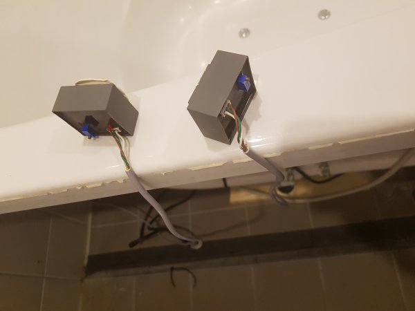

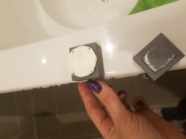

We hebben een tweedehands bubbelbad gekocht staat op printplaatkastje bleumagic CVU_4EVA wie kent dit bad? er hangen 2 sensoren los,we weten al dat het een waterindicator is en een dis sensor geen idee wat laatste is,hoe kunnen we die weer op het bad monteren?

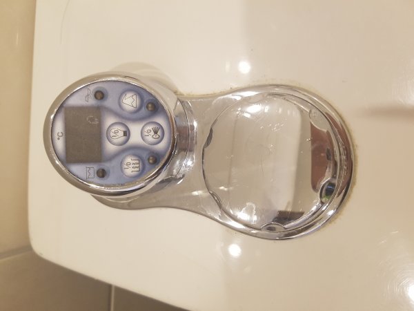

We hebben ook de knop van desinfectie vast zitten verwachten we kunnen niet indrukken of open maken dus geen idee hoe te vullen.
Mischien weet iemand van jullie welk bad het überhaupt is,en waar we de handleiding kunnen achter halen.zal wat foto's toevoegen.
Kijk even waar de sensors gezeten hebben.
Dat is vaak nog goed te zien.
Probeer voorzichtig zoveel mogelijk de oude kit van de sensors te snijden, en plak dan de sensors weer vast op de juiste plek met een beetje high teck lijm.
