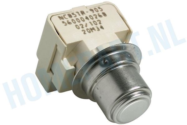

dit is een voorbeeld van thermostaat. De plint is die beschermkap. Het kan oud water zijn. Welke slang was er afgeklapt?

En de thermoataat zit denk ik bij mij bij de aanvoerslang. kan dat kloppen zo naar het plaatje te zien van wel. kan hem namelijk nergens anders vinden.

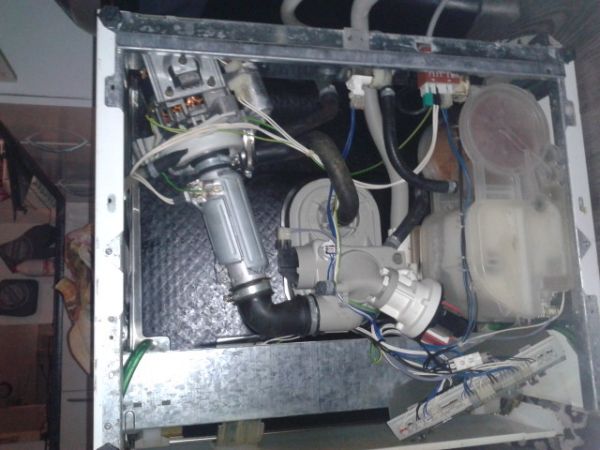

Hij kan niet bij de aanvoerslang zitten dat is het inlaatventiel. De thermostaat zit ergen in het midden van de vaatwasser. Als u de machine op zijn rug legt en de bodemplaat demonteert en dan een foto wilt sturen kan ik kijken of ik hem kan vinden.
Bedrading controleren tot aan de printplaat en printplaat controleren op doorgebrande componenten en losse solderingen meet ook de voeler door op de foto en het verwarmingselement. Voeler moet bij 20 graden ongeveer 62k ohm zijn en het element ongeveer 30 ohm

Onderplaat schion gemaakt maar geeft nog steeds fiut. Dus miss vlotter en ook die qeet ik niet te vinden.
Heb wel geprobeert om de warmteelement te meten en die komt hoog uit. Dus als het element meer als 30ohm is is hij kapot.

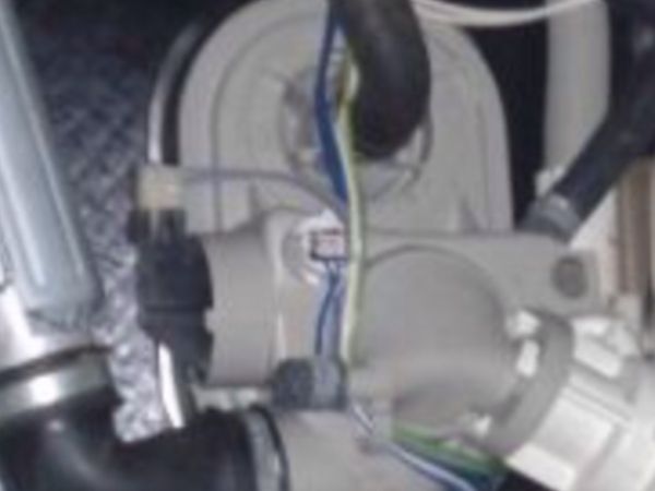

En dat ding wat na de pomp zit is dat het warmte element???
Die metalen koker is het element en moet ongeveer 30 ohm hebben als hij oneindig is is hij defect. De vlotter is dat piepschuimen blokje op de bodemplaat misschien even op en neer bewegen.
Oke dan is hij kapot hij is boven de 200 ohm.. Maar waarom word het water dan wel iets warmer maar niet de juiste.
