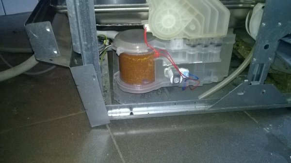

Vaatwasser whirlpool blijft water afpompen en start programm
Heb alles geprobeerd wat in andere onderwerpen staat maar niets hielp. Dus machine helemaal opengedaan en merkte dit op. Hoe kan ik dit verwijderen?
Dat kun je beter niet verwijderen want dat hoort zo.
Is de inhoud van de waterontharder (ionenwisselaar). Google maar eens "lewatit".
Waarschijnlijk ligt er water in de opvangbak helemaal onderin, tgv. een lekkage in het apparaat. Water verwijderen (stekker uit stopcontact, machine iets naar voren kantelen of afdrogen met dweil) en machine opnieuw starten. En dan kijken of je kunt zien waar het water vandaan komt.
Een typenummer en vooral het servicenummer vermelden is wel zo handig voor eventuele verdere beantwoording. :wink:
Heb al het water verwijderd en terug opgestart maar geen lek te vinden. Maar machine blijft afpompen en start programma niet. He is een whirlpool adp 3300. Zou het de aanvoerklep kunnen zijn en zoja hoe kan ik dat controleren.
Die bevindt zich boven de bodemplaat, zit op het diepste punt.
