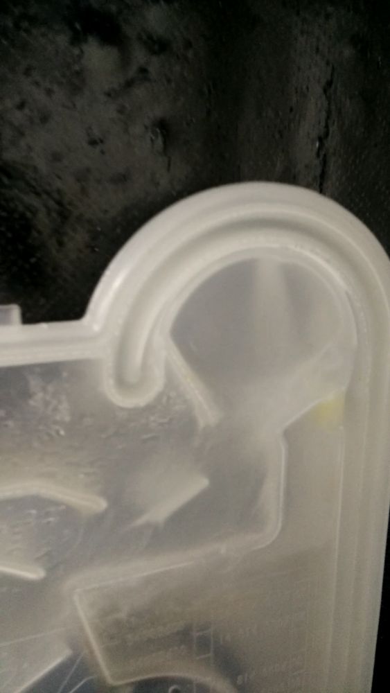

Betreft een vaatwasser van Whirlpool. Modeltype: ADG 3800 Productnummer: 851107101000.
Afgelopen weekend is de vaatwasser blijven hangen in een programma op het moment dat het verse water ingenomen werd, na onderzoek is gebleken dat de bodemplaat vol stond met water waardoor de aquasfop is aangesproken. Ik heb de zijwanden losgemaakt en nogmaals het programma gestart om te achterhalen waar het water vandaan kwam. Nu blijkt dat het water uit de uitgang(schroefdraad) van de niveaukamer deels lekt op het moment dat er water wordt ingenomen. Nu heb ik getest om de kraan zwaar af te knijpen, het water komt minder hard binnen en dan blijft het droog. Ik heb de moer en de rubber afdichting losgehaald en gecontroleerd en opnieuw vastgezet, deze kan onmogelijk meer vast gezet worden. Heeft er iemand een idee of hetzelfde probleem gehad?
