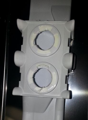

Chapeau hoor, ik heb zojuist het onderdeel bekeken en het ziet er behoorlijk gehavend uit, zie deze foto:
Kwestie er van af klikken en vervangen?
Is het afkitten alsnog aan te raden, of zou hij niet meer mogen lekken na het vervangen van het onderdeel?
S.oldeerbout
Specialist Keukenapparatuur
Kwestie van afklikken ja met behulp van een platte schroevendraaier, eerst links en rechts het metalen lipje met de hand en dan de kunststof lipjes aan één kant met een schroevendraaier.
Het metalen lipje springt snel weer terug.
Als je het niet afkit heb je de eerste keren weer lekkage omdat er wat water in de behuizing zit van de ventilator , die pas gaat lekken bij aanslaan van de ventilator.
Nicknick
Helemaal top!
Meteen een nieuwe besteld, voor dat geld ga je niet klooien.
Zal volgende week wel zijn voordat hij binnen komt, kit ik dan de boel meteen af.
Zal nog wel even laten weten hoe het verloopt. Mijn dank voor het snelle kundige advies!
Nicknick
Om even een afsluiting te maken aan dit topic.
We zijn nu 3 maanden verder. Na het plaatsen van het nieuwe onderdeel heeft het nog ongeveer een maand lang "gelekt" dat is steeds minder geworden.
Ik heb hem niet afgekit omdat het mij beter leek om al het water er uit te laten lopen.
Inmiddels komt er geen water meer onder uit en werkt de vaatwasser als nieuw.
Nogmaals hartelijk bedankt S.oldeerbout voor de snelle diagnose!
