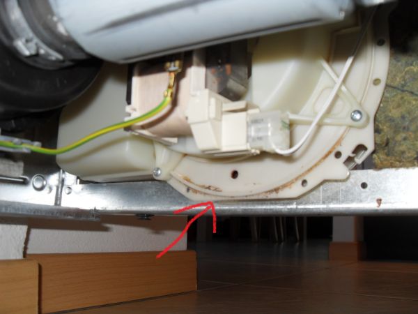

we hebben een probleem met onze Whirlpool vaatwasser, deze lekt nl.
Ik heb em uitgebouwd en de bodemplaat zat vol met water (de beveiliging sprong ook soms op).
na wat zoeken heb ik de lekkage gevonden (zie rode pijl)
ik zag ook dat de rubbers van dit kapje versleten waren en heb er dus maar meteen een nieuwe opgezet want volgens mij was dit de oorzaak dat er water in de droogventilator kwam waardoor de vaatwasser gaat lekken?
maar nu zijn we 6 weken verder en iedere keer komt er nog een half kopje water uit....
alvast bedankt voor de reacties:)

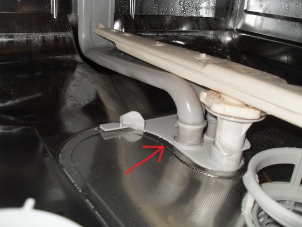

Zeker weten dat de bovenste sproeiarm niet een verstopt of half verstopt gaatje heeft.
Pijp welke in de kuip naar onder loopt nog goed vastgeklikt?
Kan best wat water in staan na al die tijd.
Kan ook een (zeep) verstopping zijn dat het condenskanaal de warme vochtige lucht niet kan afvoeren.
D.Stevens
Ik zal de sproeiarm nog eens controleren.
bijna iedere keer als het programma klaar is en ik de vaatwasser open doe is de pijp vanonder wel losgekomen...
D.Stevens
De gaatjes/ gleufjes van de bovenste sproeiarm zijn allemaal open.
Hoe kan ik er voor zorgen dat die pijp (zie foto hierboven) niet meer los komt?

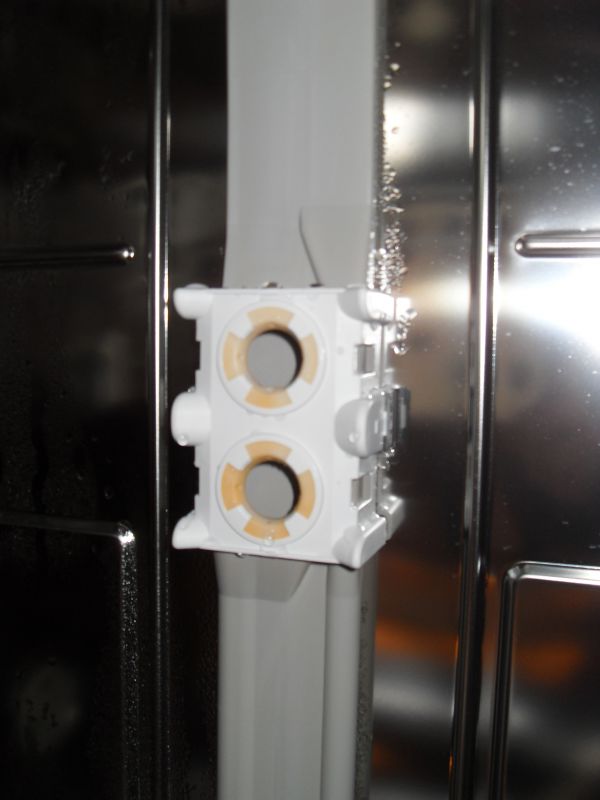

Door de houder te vervangen , omdat ik geen typenummer weet van uw toestel geef ik als voorbeeld 481241818337.
De nokjes zijn afgebroken bij uw toestel.
D.Stevens
Ok dat is dus dat onderste plaatje waar de pijp in vast zit geklikt.
ik zal em er eens uithalen om het te controleren...
D.Stevens
Ik heb even gekeken maar aan dat houdertje zitten geen nokjes, de nokjes zitten aan de pijp zelf en die zijn in orde...
S.oldeerbout
Specialist Keukenapparatuur
Zucht nog steeds geen typenummer.
Op deze manier gaat het zo moeizaam terwijl voor u het een kleine moeite is op even het typenummer op te geven.
Maar ik heb mijn huiswerk alweer gedaan , onder de houder welke ik aangaf zit 480140102074 hiervan zijn de lipjes ( ik noemde ze nokjes ) afgebroken.
Hierdoor schiet de houder los en komt er geen druk naar de bovenste sproeiarm en komt er dus water in het ventilatiekanaal omdat deze horizontal staat te sproeien.

Ik heb de lipjes gecontroleerd, ze zijn niet afgebroken maar ze zijn wel gescheurd aan de bovenkant... Nieuwe bestellen dus?
S.oldeerbout
Gescheurd , gebroken valt allemaal onder defect.
D.Stevens
Ik heb het onderdeel vervangen en de buis komt nu niet meer los, dat probleem is nu opgelost.
