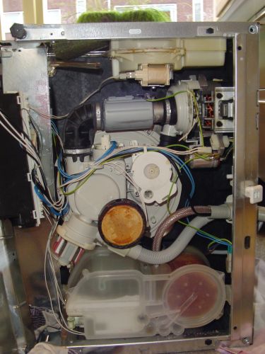

We hebben problemen met de vaatwasser van Whirlpool, type ADG 9556M
Nadat de vaatwasser is aangezet in een willekeurig programma, wordt eerst de opvangbak onderin de vaatwasser geleegd en hierna weer gevuld met water.
Hierna gaat de vaatwasser niet spoelen, het programma loopt wel door want na enig tijd wordt de zeepbak geopend.
Er is geen errorcode zichtbaar bij het bedieningspaneel, een reset geven door de startknop ingedrukt te houden heeft ook een oplossend effect.
Onderin de electronicabak staat geen water.
Het testprogramma al uitgeprobeerd en deze stopt bij het spoelgedeelte
Is er iemand die hier ervaring mee heeft om dit probleem op te lossen?

Storing opgelost, het bleek de aanloopcondensator te zijn van de spoelpomp welke onderin aan de achterzijde bevindt
Door eerst de vaatwaaser uit te bouwen en de stekkr te verwijderen uit het stopcontact, de vaatwasser op de linkerkant gelegd.
verwijder nu de metalen plaat aan de voorzijde van de onderkant van de vaatwasser, hierna de onderzjde van de vaatwasser.

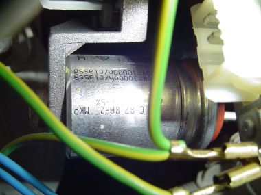

Rechts boven bevindt zich nu de spoelpomp met hieraan de aanloopcondensator (zie foto)
Door de stekker van het aansluitblok te verwijderen kunt je bij de aansluitpolen komen van de condensator
Ontlaad eerst de condensator door de polen kortsluiten door een schroevendraaier op beide polen tegelijk te leggen
Verwijder nu de bout waarmee de condensator vast zit en verwijder beide aansluitklemmen.
Plaats nu de nieuwe aanloopcondensator, deze is bij een electronica zaak te verkrijgen, de waarde van deze condensator is in dit geval 4 microfahrad, 250 Volt, kosten ongeveer 8 euro
Aan deze informatie heeft de verkoper genoeg.
