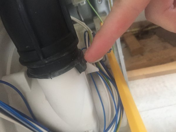

Ik heb een whirlpool adg space 8511 4560 1100. Het probleem is dat hij na 10 min 2 keer piept alsof hij klaar is, maar verder niets heeft gedaan behalve pompen.
Als ik de deur open doe is het lampje van de startknop uit. Verder knippert er niets.
Wat kan dit zijn?
Alvast bedankt.

Kijk eens op de bodemplaat of er water opstaat, dan doet de machine niets meer dan afpompen, dat is een beveiliging tegen overstroming.
Verwijder de plint onderaan de machine, je kunt dan op de bodemplaat kijken.

Nieuwe pomp geïnstalleerd. Nu ik hem wil checken, lekt de rubber buis naar de nieuwe pomp. Ik heb hem goed vastgeknepen, maar geen idee waarom hij nu lekt.
Misschien heb jij tips?

Na wat gedoe met de klemmetjes, bleek er een gaatje in de slang te zitten. Nieuwe slang gekocht, erop gezet en de vaatwasser draait weer top!
