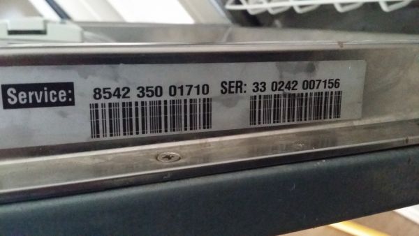

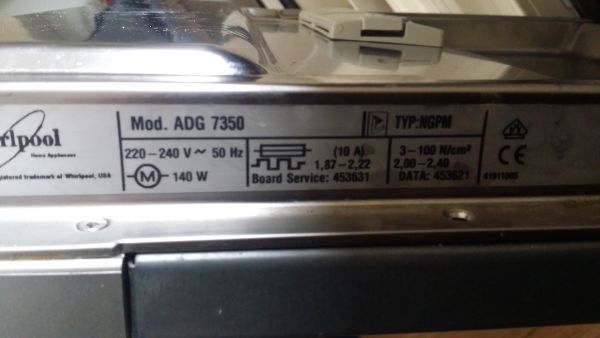

Even kort het verhaal:
Ik heb hier een whirlpool inbouw vaatwasser staan. Opeens tijdens een pprogramma stopte de vaatwasser en begon te piepen en lampje knipperde 2 keer. Via Google kwam ik er achter dat dit mogelijk lekkage kon zijn.
Front eraf gehaald en onderkant een metalen strip eraf. Inderdaad de bodemplaat was nat. Die helemaal droog gemaakt en wil weer een programma starten om te kijken waar het lekt. (Ik denk het deurrubber want die sluit niet goed aan op 1 punt)
Maar nu als ik een programma start (maakt niet uit welk progamma) dan loopt de vaatwasser vol met water tot aan de deur en doet daarna niets meer. Hij gaat niet verder met zn progamma en piept en lampje knippert ook niet.
Als ik m dan reset en weer een progamma start dan pompt hij de vaatwasser leeg en daarna weer vol om daarna weer niets te doen.
Ik heb verder geen stekkertjes ofzo los gehaald dus dat kan het volgens mij niet zijn.
Iemand met goede ideeën die mij misschien verder kan helpen?
