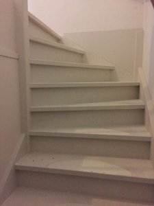

Ik heb een trap in huis die ik graag wil schilderen.

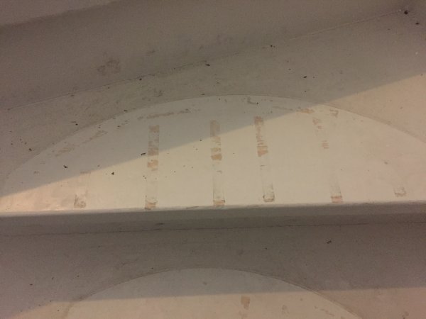

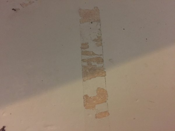

Op de trap zaten trapmatten geplakt. Deze heb ik verwijderd en wil niets terug leggen. De achtergebleven lijm heb ik verwijderd, maar de lijm op de trapmatten heeft ook besloten om stukjes verf mee te nemen. Daardoor zitten er hier en daar putjes in de lak (zie foto). Ik zou deze kunnen vullen, maar kan ook de trede kaal schuren (dat laatste ben ik nu van plan)

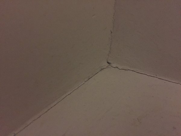

Hier en daar zitten ook scheuren in de naden (zie foto). Die wil ik opvullen met kit.

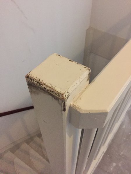

Er staat een paal voor het valrek bovenaan de trap die aan de bovenkant kaal is geworden door het veelvuldig vasthouden aan die paal.
Ik heb forum afgezocht en uit verschillende onderwerpen een werkwijze opgesteld voor mijn situatie. Zou iemand willen beoordelen of dit juist is en of ik nog iets over het hoofd zie?
1. De boel ontvetten met wasbenzine of ammonia of St Marcus (is St Marcus voldoende, in iig wat vriendelijker voor de mens?)
2. Vlakke deel van treden en voorkant treden kaal schuren met korrelgrootte 80 -> 120 -> 180. Overige delen (incl bovenkant paal) schuren met 180.

4. Naden en kieren kitten met acrylkit

Je kunt niet zo diep schuren dat je alle oneffenheden verwijderd.
Daarom:
Licht opschuren, daarna de gaatjes plamuren. Opnieuw vlakschuren en gronden. Daarna aflakken.
Na ontvetten, Treden met korrel 120 mat schuren / kale plekken gronden / tussen schuren / oneffen heden met 2k plamuur uitvullen / schuren, en zonodig weer plamuren / schuren /geheel gronden / tusse schuren / 1 of 2 keer aflakken.
Tussen schuren altijd heel licht opruwen, laatste keer kan met korrel 140 of scotch brite.
Hoeken wat ontzien met schuren.
Naden met genoemde kit dichtzetten.

@De Bob: bedankt, echter las ik in een ander topic dat je de verflaag zover mogelijk weg moet schuren. Wanneer zou je iets kaal moeten schuren? Ik neem aan dat de werkwijze ook voor de staander te gebruiken is?

Kaal schuren is niet modig.
Kitten voor het schilderen, als u met schuurpapier het kit raakt , blijf je dat zien.
Eerst stucen, daarna aflakken.
