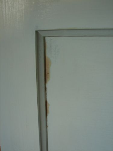

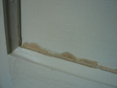

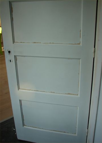

Beste klussers,
Ik ben momenteel begonnen met het schuren van onze binnendeuren (paneeldeuren) omdat ik deze wil gaan verven. Laatste verfbeurt is minstens 20 jr geleden.
De meeste vlakken zijn vrij goed zodat ik met opschuren een heel eind kom.
Bij enkele deuren zijn vooral de randen van de panelen slecht en deze heb ik dan ook weggekrabt. Nu blijft er dus echter een dikteverschil over (deel met verf en deel met blank waar verf is weggekrabt).
Ik ben bang dat om een goed resultaat te krijgen ik het hele paneel blank moet maken...
Wat is in het algemeen de beste werkwijze bij dit soort dingen ?
Helemaal kaal schuren als er slechte plekken in zitten of is het wegkrabben van de slechte plekken voldoende ?
Ik neem aan dat deze dan geplamuurd worden voor een goed vlak resultaat?
vast bedankt voor jullie hulp

Kan je misschien wat (detail)foto's van de panelen + kale plekken, hier plaatsen?
Koala
Had ik natuurlijk ook meteen kunnen doen :oops:
Maakt t beeld veel duidelijker. Zie beneden.

Dit heb ik vaker gezien, o.a. in m'n vorige huis. Punt is dat de panelen werken t.o.v. de staanders. Als je dus er iets over smeert dat tegen de staanders aankomt, heb je kans dat e.e.a. weer gaat barsten. Misschien met 2-K plamuur of houtvuller.
Frank
Ik zou inderdaad 2 komponenten plamuur gebruiken, werkt lekker snel, krimpt niet en wordt mooi vlak na het schuren.
Randen en naden eventueel van een dun overschilderbaar kitrandje in de hoek voorzien na plamuren en gronden.
Koala
Prima bedankt.
Plamuren moet dus voldoen...
Dan hoef ik niet alles kaal te branden!
