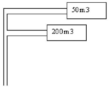

Als ik een ventilatiekanaal dmv een T-stuk aftak en op beide uiteinden twee verschillende buisventilatoren met verschillende afzuigcapaciteiten plaats.
De een blijft standaard aan (50m3) , de ander wordt tijdelijk ingezet, maar is van een veel grotere capaciteit (200 m3).
Kan dit ??
Trekt die van 200m3 de lucht uit de buis van 50m3, waardoor je dus niet het te ventileren deel afzuigt ??
Is dit schadelijk voor de buisventilator die 50m3 doet ?
Hoe zou ik dit kunnen voorkomen ??
Je Haalt dus lucht uit het kanaal, dan krijg je onderdruk in dat kanaal en indien er een fan uitgezet word zal dus idd lucht via die fan aangezogen worden.
Normaal monteer je een afzuig ventilator van ca 250m³ en zet je ventielen in om de verdeling over de ruimtes te maken.
Met een onderdruk regeling kan je dan afsluitbare ventielen gebruiken zodat je altijd ingesteld volume afzuigt ongeacht of het ventiel open of dicht is.
