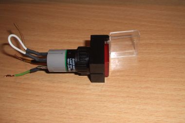

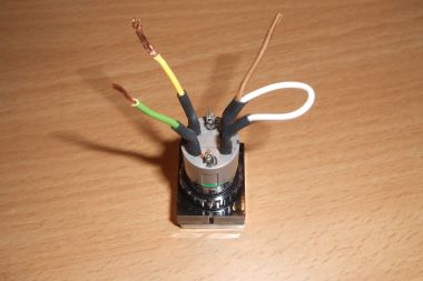

Weet iemand toevallig hoe deze schakelaar zou kunnen werken?
Alvast bedankt
Je kan hem toch uitmeten :?
Als het goed is staat op de zijkant beschreven wat wat is.
er kunnen twee no contacten opzitten
maar ook een no en een nc contact
no= normaly open (maak contact)
nc= normaly closed (breek contact)
Bij een maakcontact worden 2 punten met elkaar verbonden
Bij een verbreekcontact wordt een gesloten verbinding, geopend.
Van de foto is niet duidelijk op te maken welk soort contact of contacten deze schakelaar in zich heeft.
Met een weerstandsmeter kunt u dit heel goed meten,
eerst voor indrukken van schakelaar en daarna na indrukken van de schakelaar.
