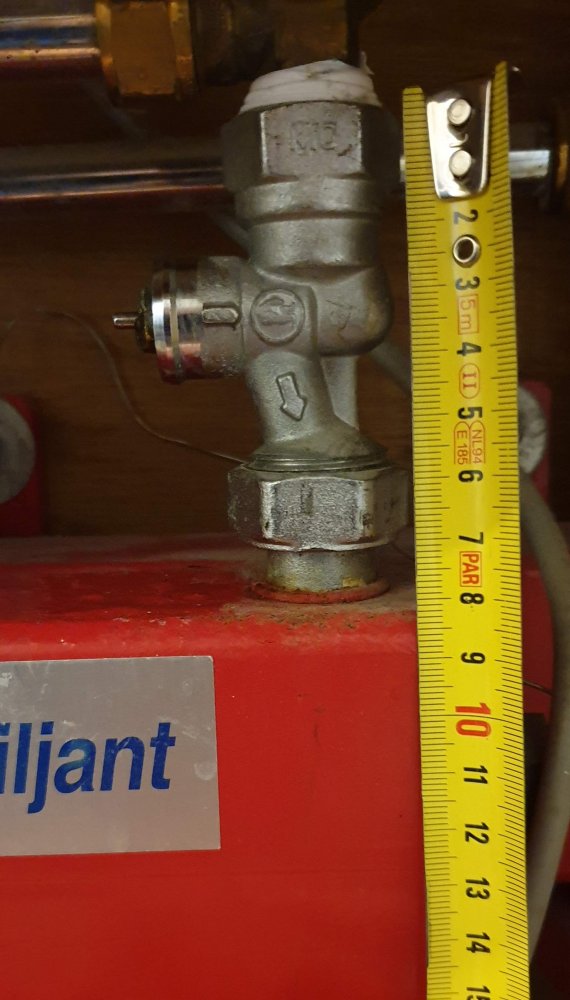

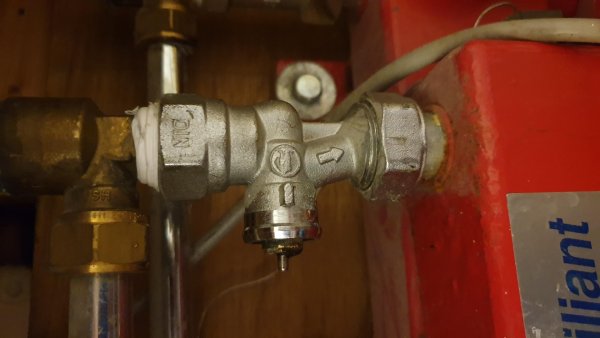

Goedemorgen.De thermostatische kraan van mijn vloerverwarming lekt uit het asje. Ik neem aan dat ik deze moet vervangen, maar ik weet niet of ze deze ook bij de bouwmarkt hebben. Ik weet ook niet hoe dit heet en waar ik dit anders kan vinden.

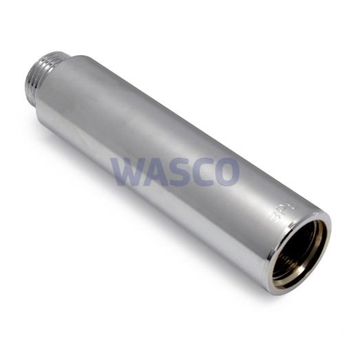

Tweede vraag, ja dat kan, echter wel kraan inclusief puntstuk demonteren, verlengstuk monteren en kraan compleet hierin,
Een betere optie is wellicht de knop vervangen door een model met afstandsvoeler, de knop zit dan nog steeds op de plaats waar deze nu ook zit, alleen d.m.v. Een capilair meet deze niet meer in de knop maar op de plaats waar je de voeler monteerd.

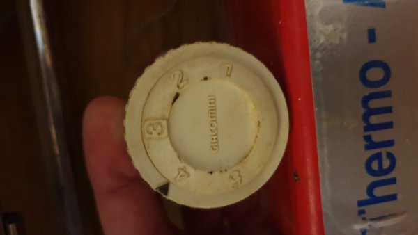

Op zich hoeft de thermostatische kraan niet persé van hetzelfde merk, toch? Een andere vervangende thermostatische kraan zou ook goed zijn, alleen weet ik niet waar ik naar moet zoeken. Is de aansluiting 3/4 ofzo. Dan weet ik waar ik naar kan zoeken.
Ook zit de verstelknop vast met een ijzerdraad. Geen idee waar dat voor is en of dat op de nieuwe ook weer moet?

Je moet er voor zorgen dat de huidige thermostaatknop met voeler op afstand (dat is de "draad") ook past op de nieuwe kraan.
Daarom zou het in dit geval beter en goedkoper zijn om dezelfde kraan te kopen.
Het alternatief is een nieuwe kraan met een nieuwe thermostaatknop met voeler op afstand.

Ik zie zojuist dat de lange ijzerdraad van de thermostaatknop achter de pomp verdwijnt, maar dan weer terugkomt en in een 'huis' in de verdeler gaat.
Welk doel heeft dit dan en is dat nodig?
Bij de verdeler heeft deze als functie om de geleverde aanvoertemperatuur te bewaken.
50 graden door je vloer vind ik persoonlijk erg hoog, zeker als je bedenkt dat de meeste systemen op ongeveer 30 a 35 graden draaien.
Een slimme knop op je vloeverwarmingsverdeler heeft nu helemaal geen nut.
Wat je beter kunt doen is de kraan van de verdeler vervangen, betreft 1/2 aansluiting.
Hier weer een juiste knop op monteren met zodat de aanvoertemperatuur weer gemeten wordt.
Eventueel in de aanvoerleiding naar de vloerverwarming een extra kraan monteren, hier kun je dan wel een slimme knop op zetten.

De thermostaatknop op je verdeler meet niet de omgevingstemperatuur maar de verdelertemperatuur, wanneer deze boven de 55 graden komt spreekt de maximaalthermostaat verdeler aan en schakelt de pomp uit, mits goed gemonteerd.
De knop met afsandsvoeler betrof knop oer vensterbank.
Thermostaatknop vloerverwarmingsverdeler of knop met afstandsvoeler lijken misschien op elkaar, maar de functie is anders, zodoende ook de gemeten temperatuur waarop deze regelt.
