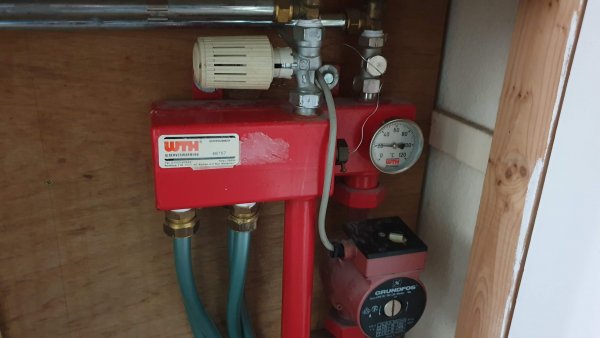

Goedemorgen.De thermostatische kraan van mijn vloerverwarming lekt uit het asje. Ik neem aan dat ik deze moet vervangen, maar ik weet niet of ze deze ook bij de bouwmarkt hebben. Ik weet ook niet hoe dit heet en waar ik dit anders kan vinden.
Verder heb ik op een andere radiator ook zo'n thermostatische radiatorkraan, maar dit zit onder een vensterbank en werkt dus niet goed. Zou ik deze kraan kunnen verlengen, zodat deze net buiten de vensterbank valt. Dat zou ik dan willen doen met bijvoorbeeld een kraanverlengstuk:
Klipper23
Binnenwerk zou je ook kunnen vervangen.
Betreft een giacomini kraan.
Bij een grote keten gespecialiseerd in warmte en service kun je deze wellicht niet via de site vinden, maar veel van deze vestigingen hebben met de groothandel een verbond waardoor je deze eerst afrekent op de vestiging en daarna kan ophalen bij de groothandel.
Informeer bij de balie.
Tweede vraag, ja dat kan, echter wel kraan inclusief puntstuk demonteren, verlengstuk monteren en kraan compleet hierin,
Een betere optie is wellicht de knop vervangen door een model met afstandsvoeler, de knop zit dan nog steeds op de plaats waar deze nu ook zit, alleen d.m.v. Een capilair meet deze niet meer in de knop maar op de plaats waar je de voeler monteerd.
Besef wel dat giacomini italiaans **** is.

Je moet er voor zorgen dat de huidige thermostaatknop met voeler op afstand (dat is de "draad") ook past op de nieuwe kraan.
Daarom zou het in dit geval beter en goedkoper zijn om dezelfde kraan te kopen.
Het alternatief is een nieuwe kraan met een nieuwe thermostaatknop met voeler op afstand.

Ik zie zojuist dat de lange ijzerdraad van de thermostaatknop achter de pomp verdwijnt, maar dan weer terugkomt en in een 'huis' in de verdeler gaat.
Welk doel heeft dit dan en is dat nodig?
Klipper23
Bij de verdeler heeft deze als functie om de geleverde aanvoertemperatuur te bewaken.
50 graden door je vloer vind ik persoonlijk erg hoog, zeker als je bedenkt dat de meeste systemen op ongeveer 30 a 35 graden draaien.
Een slimme knop op je vloeverwarmingsverdeler heeft nu helemaal geen nut.
Wat je beter kunt doen is de kraan van de verdeler vervangen, betreft 1/2 aansluiting.
Hier weer een juiste knop op monteren met zodat de aanvoertemperatuur weer gemeten wordt.
Eventueel in de aanvoerleiding naar de vloerverwarming een extra kraan monteren, hier kun je dan wel een slimme knop op zetten.
Zodoende geld dus
De thermostaatknop op je verdeler meet niet de omgevingstemperatuur maar de verdelertemperatuur, wanneer deze boven de 55 graden komt spreekt de maximaalthermostaat verdeler aan en schakelt de pomp uit, mits goed gemonteerd.

De vloer wordt geen 50 graden, maar de ketel stookt niet warmer dan 50 graden. Op de pompschakelaar zie ik dat de temperatuur ongeveer 40 graden is.

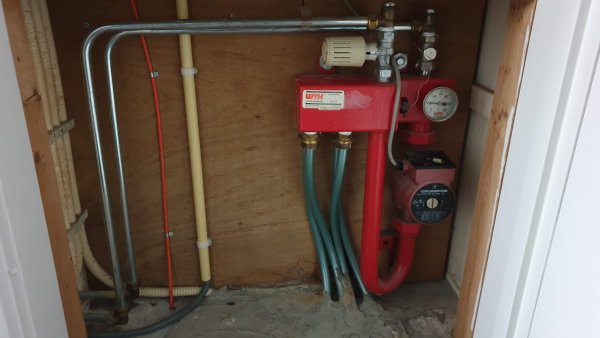

Misschien moet ik er dan even bij vermelden dat in diezelfde meterkast ook de elektra aansluiting zit.
De meterkast is verdeeld in 2 delen : de onderste 65 cm. zit de vloerverwarming, dan komt er een plank die rondom helemaal dichtgekit is en daarboven zit de elektra-meterkast.
Volgens cv installateurs mag je geen vvw in dezelfde ruimte als de elektra-installatie. Of het echt waar is weet ik natuurlijk niet, maar dat heb ik nu al een paar keer te horen gekregen.
Een kraan van Giacomini is voor een particulier in Nederland niet te krijgen. Er zit hier in de buurt wel een installatie-winkel, maar die willen niet eens voor me uitzoeken of de onderdelen die ik nodig heb nog te verkrijgen zijn. Dat moet ik door mijn installateur laten navragen, maar die kan ik dus niet krijgen..... :(

PS verdeler mag niet in meterkast, uitzondering is hangkast waar ook de elektrometer geplaatst is, maar dan is het nevenfunctie
Meterkast zelf moet uiteraard wel aan voorwaarden voldoen.
