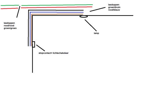

Ik heb sinds kort op 1 van de slaapkamers geen stroom meer terwijl de rest van de groep het wel doet.
Ik heb het stopcontact al vervangen maar geen resultaat. Ook heb ik de draden vervangen maar ook dit levert geen resultaat.
hieronder afbeelding van hoe de kabels lopen.
Verwarming Sp.
Waarschijnlijk ligt er ergens een las los, in de nulleider. Dus de blauwe of rode draad.
De oude en nieuwe kleuren mogen trouwens niet door elkaar gebruikt worden in 1 groep, dus tot aan de meterkast alle draden vervangen.

Verwarming Sp.
Er zal toch echt ergens een onderbreking zitten. Kijk eens in de centraaldozen van de ruimtes die ook op deze groep zitten.

Mobel
Wat meet je dan tussen (schakelaar uit ) ;
Blauw en buin?
Blauw en zwart ?
zwart en bruin?
Indien lamp en schakelaar goed werkt, dan is;
1- nuldraad van lasdoos naar wcd is onderbroken .of
2- bruinedraad is intern tussen schakelaar en WCD bedraad en heb je de bruine en zwarte draad verdraaid , in dat geval zal wcd echter wel werken als schakelaar in staat en lamp dus brandt .0f
3- draden onjuist/te kort gestript en zit de isolatie tussen de klem/schroef waardoor geen contact is.
meten is weten.

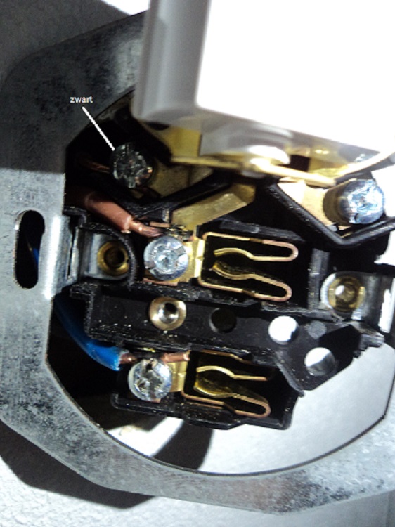

Tom345
Dat is raar. Je meet wel spanning tussen de blauwe en de bruine draad waarop het stopcontact is aangesloten, maar apparaten die je op het stopcontact aansluit, doen het niet.
Doet de lamp het in die slaapkamer?
Zou je een foto willen plaatsen waarop te zien is hoe de draden zijn aangesloten op de schakelaar-/contactdooscombinatie?
Mobel
Ik denk dat de WCD/schakelaar verkeer aangesloten is gezien de meetwaarden
zo hoort het aangesloten te worden!

Mobel
  • #20
dan is het simpel
blauwe draad is onderbroken
om te testen ,sluit je lamp rechtstreeks op bruine en blauwe draad in centrale doos boven de lamp , werkt de lamp wel ? nee , dan bij de andere centrale doos proberen waar de draden vandaan komen testen. ergens is de blauwe draad onderbroken /afgebroken /slechte contact.
