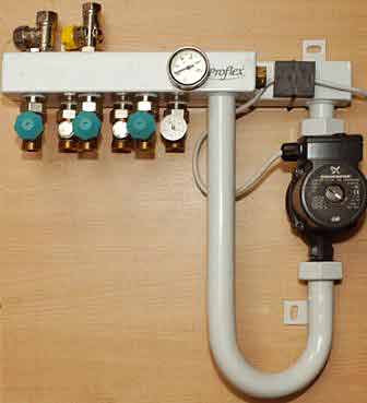

Ik heb een vloerverw. verdeler 3 groeps
Die 50 graden top is niet zo'n probleem, daardoor sturen de thermostaatkranen wel wat verder open
Het stromingsgeluid komt volgens mij vandaan bij thermostaatkraan van het vloerverwarmingsblok.
Orgineel is dit blok aangesloten met een 15mm leiding, in mijn geval is dit echter aan alswel afvoer 22mm! ik heb het idee dat de flow door het blok hierdoor zo groot kan worden dat er stromingsgeluiden gaan optreden. het is een 1/2" thermostaatkraan die er op het blok gemonteerd zit.
1 meter voor het blok zit een overstortventiel ingesteld op 200mbar
Stuurt het vloerverwarmingsblok dicht en de radiatoren zijn dicht, dan gaat de flow over de overstort.
De vloerverwarming heeft echter bijna constant een flow, en bij dichtlopen van de thermostaatkranen van de radiatoren wordt de bovengenoemde flow (v.v.blok) irritant hoorbaar als een sis door het hele systeem.
Ik dacht aan een 3/4 " thermostaatkraan op het v.v.blok te monteren bij wijze van test??
De doorstroomopening in het huis van die 1/2" is nl. nog al klein (10mm!)
Of de 22er vervangen door 15?
P.s. de verdeler heeft een 3 standen danfosspomp die puur voor menging dient.
In het orginele blok zat een fout die ik zelf heb moeten oplossen, de klixon van de pomp zat heel dicht bij de ingang van het blok, daar terplekke kan de temp gemakkelijk oplopen naar 70 graden met als gevolg dat de pomp eruit ligt en je dus geen vloerv. hebt!??
Op de foto zie je de klixon als het goed is nog op de foute plek zitten. :idea:
Alleen zit op die wat ik heb de toevoer geheel rechts bij de zwarte klixon!
De plek van aanvoer is door proflex gewijzigd om e.o.a. rede?

Heb je je regeltermostaat van de verdeler nagekeken? Het lijkt er op dat deze open blijft staan en dat de maximaal termostaat (klixon) aanspreekt en dat deze wel op de goede plaats zat.
Het lijkt me sterk dat de fabrikant dit standaard verkeerd plaatst.
Verdraaing aanvoer/ retour sluit ik ook niet uit.
Wat is de stromingsrichting van de pomp in de verdeler? ( naar boven of naar onderen)
Als ik het zo zie is rechts aanvoer en links retour, de pomp zou dan naar beneden moeten stromen. het inwendig verloop is lastig te zien.
Intersloop
Hoi chankyhat,
70 graden klopt wel!, had nl. eerst geen weersafhankelijke regeling met mijn oude ketel, en de klixon zat wel op de verkeerde plek, heb hierover met proflex een stevige discussie gehad!
De toevoer zat in mijn blok echt uiterst rechts, waar op de foto de klixon zit!
Dat is meteen bij de instroom en daardoor liep de temp daar ter plekke veel te hoog op.
Oude ketelthermostaat stond op 85
Aanvoer en retour zitten goed.
Achterbalk is de aan en afvoer, de pomp pompt omlaag en dan de voorbalk in waar de aanvoeren van de drie groepen op zitten.
Enig idee wat betreft het verhelpen van het stromingsgeluid??

De thermostaat zit goed om, staat een pijl op voor de stromingsrichting.
Bypass staat goed ingesteld en werkt. en maakt geen stromingsgeluiden
Zou het niet kunnen dat het blok zich meer water kan pakken door die 22er en dat er daardoor turbulentie optreed bij het huis van de thermostaatkraan.
Dus m.a.w. dat een 15er een restrictie vormt. en zo het geluid voorkomt.

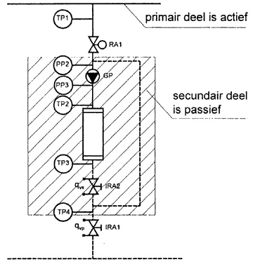

Hierbij een schema voor een hydraulisch neutrale vloerset.
misschien kan je deze plaatsen bij het betreffende topic.
mvgr. Bernhard
Bij deze :wink:
Intersloop
Dit schema is bijna correct, de aan en afvoer zijn omgewisseld, zitten beide in de achterbalk.
Dus we krijgen nu een schema gemaakt door Monty ?

Ok, het is een open verdeler, de open verdeler zal toch ook ingeregelt moeten zijn, in de retour zit als het goed is een regelafsluiter waarmee je de verdeler ook dicht kan zetten, als er stromingsgeluiden zijn kun je proef ondervinderlijk de afsluiter wat verder dicht kunnen zetten tot het geluid weg is het is natuurlijk niet de juiste methode, normaal zou je moeten het moeten berekenen en info hebben hoe de afsluiter ingeregelt hoort te zijn.
Ik neem aan dat de retourafsluiter volledig open staat, bij te veel knijpen kunnen er ook geluiden van stroming optreden.
verder zou de verdelerpomp ook op de juiste stand horen te staan, dit hangt af hoeveel vermogen de vloerverwarming heeft, als de geluiden optreden kan je deze tijdelijk een standje (of 2) terug kunnen zetten en dan kun je meteen beoordelen of het minder wordt.
Officieel hoor je dit te berekenen en heb je de pompgrafiek nodig, aan de hand daarvan kun je bepalen hoeveel liter water door de verdeler stroomt. voor 1000 watt vermogen is een waterstroom van 86 liter per uur nodig en dan is het verschil van aanvoer en retour 10 graden.

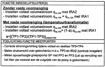

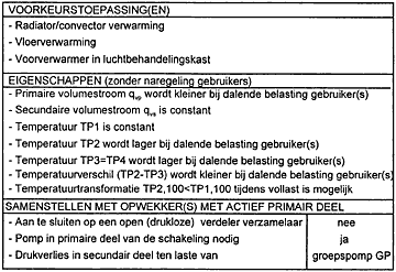

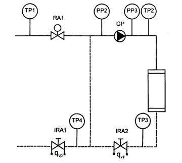

Hierbij de nieuwe tekening van Chathanky:
Tekenwijze volgens het watervalprincipe
Tekenwijze ter informatie
Intersloop
  • #19
Dank je wel kees en chathanky voor de principeschets, het wordt nu een beetje complex.
Ik zal vanavond eens kijken hoe het schema is opgebouwd, er staan nl. termen genoemd die mij op het eerste moment nog weinig zeggen.
Als ik het begrijp zal ik de situatie zoals geschets eens langs die van mij hier terplaatste leggen.
