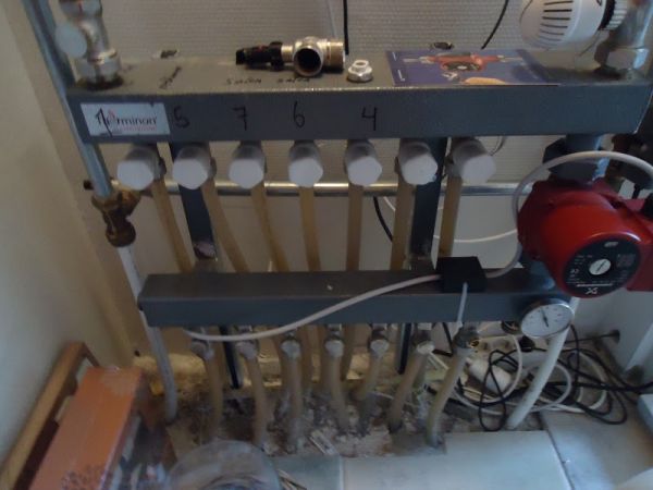

Kun je een foto van de vloerverwarmingsverdeler maken?
Hoe hoog staat die kamerthermostaat, die de vloerverwarming aan en uit zet, en wordt die temperatuur 's winters gehaald? Waar hangt die kamerthermostaat? Niet teveel in de zon of boven de TV ?
Zit er ook een thermostaatknop op de vloerverwarming en is de pomp van de vloerverwarming in te stellen ? Zitten er op beide balkjes thermometers en wat geven die aan? Als er maar één thermometer is, is de ene balk op gevoel 's winters veel warmer dan de andere of zijn ze ongeveer even warm ?
Wordt het boven voldoende warm of eerder te heet ?

De kamerthermostaat staat overdag op 21 graden, 's nachts voorheen op 20, laatste maanden (om te experimenteren) op 18. De temperatuur wordt wel gehaald (in de woonkamer zelf). Voorheen duurde dit wel erg lang maar sinds de aanpassing van de curve van de buitenvoeler gaat het beter, echter de praktijkruimte blijft wel altijd te koud.
De thermostaat hangt in de schaduw en niet bij een warmtebron.
De pomp is inmiddels al vernieuwd en is in te stellen in stand 1, 2 en 3 en staat op stand 3.
Alleen op de onderste balk zit een thermometer, die geeft nu 24 graden aan en komt max. op de 42 (uitzondering). De balk van retour is altijd een stuk kouder (ook de retourleidingen, zeker van die 2 groepen van de praktijkruimte).
Boven worden alle radiatoren goed heet wanneer dat gewenst is, maar meestal staan de knoppen op stand 1. Daar dus geen problemen mee.
foto:

Als je naar de foto kijkt dan zie jende temperatuurmeterm de verdeler. Deze meet volgens mij de temperatuur nadat hij het water heeft gewisseld van warmte. Die meter geeft max 40 graden aan, de aanvoerleiding isndan helemaal rechtbovenin wel heet!
De bypass zie je toevallig ook zitten links in het midden. Deze is door een installateur al eens vervangen (de oude ligt ook toevallig op de verdeler op de foto). Inregelen is al meerdere keren gebeurd maar baat heeft het nog niet gehad. En ze zijn allemaal weer net zo snel weg met de mededeling dat het nu 'goed' is.

Verder; op welke stand staat de pomp in je ketel?
Voetventiel linksboven op de foto staat open?
Zijn de thermostatische binnenwerken van de klep met thermostaatvoeler en de klep van de servoklep inregelbaar? zo ja, in welke stand staan ze?
Deze vragen gaan dus even puur over het tekort aan flow over je vloerverwarmingsverdeler.

Probleem 1 waarschijnlijk opgelost!
Ik ben er nu achter dat de pypass inderdaad nog duidelijk water doorlaat wanneer er een radiator of de vloerverwarming wel open staat. Deze heb ik nu wat strakker ingesteld en hij sluit nu zodra er een radiator open gaat!
Pompstand ketel blijf je me het antwoord even verschuldigd, moet ik uitzoeken.
Voetventiel staat open, servoklep kan alleen automatisch open en dicht, verder geen instellingen, De thermostaatkraan staat nu expres bijna op max voor de zekerheid.

Waar zit de bypass tov de ketel en waar stond deze op ingesteld?
Jeroenvanalem
  • #20
De bypass zit bij de verdeler van de vloerverwarming op de begane grond, de ketel staat op zolder, 2e verdieping. De druk stond op 0,2 bar, nu ca. 0,3
