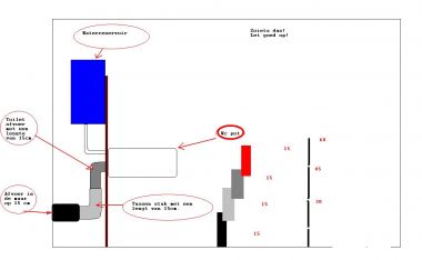

Ik heb een inbouw wc gekocht en nu blijkt dat de wc pot veelste hoog zit,
namelijk 57cm
Het probleem zit hem in de afvoer die zich in de muur bevindt.
Deze zit op 15cm hoog (hart)....
Als ik een horizontale afvoer op me wc-pot zet dan zit ik veelste laag
dus heb ik er'n verticale afvoer opgezet en een tussenstuk, wat als resultaat geeft dat ik nu veelste hoog zit!
Ik ben al bij een loodgieters bedrijf geweest en in diverse bouwmarkten,
maar er is niemand die een oplossing voor me kan verzinnen.
Ik woon op 1 hoog dus het verplaatsen vd afvoer in de muur is ook niet echt een oplossing.
ps: ik zie dat de tekening niet echt duidelijk is, maar ach het is voor de beeldvorming.
Fiesiekus
Welke teksten staan er bij de rioolpijpstukjes?
Yassin
Teksten :lol:
Ik heb aangegeven wat wat is....
Waterreservoir
Toiletafvoer met lengte van +/-15cm
Afvoer in de muur op 15cm hoog.
Tussen stuk met een lengte /hoogte van +/-15cm.
Alles bij elkaar is de pot dus op +/-60cm hoog

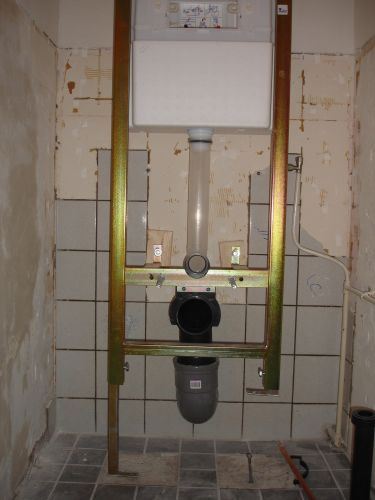

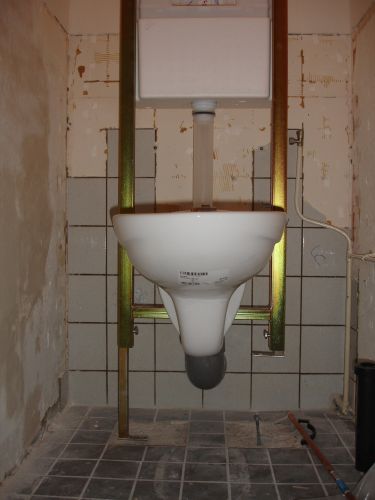

Nou ik hoop dat ze duidelijk genoeg zijn:
Suc6 jongens, want ik weet het niet meer.....
Ik heb net op de 60cm hoge pot gezetten en ik begin er aan te wennen hor!
Heb ook maar meteen na gevraagd bij de bouwmarkt of ik ook een staande wcpot erop kon aansluiten.. "dat zou in principe moeten lukken"

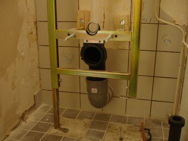

U kunt een stuk van de zwarte pijp afhalen en wanneer u nog meer naar beneden wilt een groter stuk en dan een verloop plaatsen van de zwarte naar of in de grijze pijp/bocht.
Yassin
De zwarte pijp heb ik volgens mij al zo kort mogelijk gemaakt....
Ik neem aan dat die helemaal in de grijze pijp moet zitten??
Neemt zo'n verloop niet meer ruimte in? Mmmmm!?
De zwarte is wel lang ja.... zou moet en opmeten wat de diameter is,
en dan kijken welke verlopen er zijn!
Dat is een idee...zal er naar kijken! :prima:

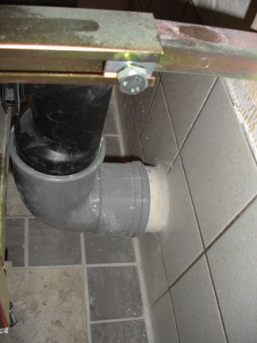

Je hebt speciaal van geberit inschuif verlopen 110-90 die je boven in de bocht drukt en is gelijk boven kant bocht dus die zwarte pijp in korten kan zeker wel 10 cm er af dus.
Ron321
Wat is de maat van die zwarte pijp voordat hij verloopt naar 110?
Als dat 90 is zou je hem verder in kunnen korten en een verloop 110-90 in de 110 bocht kunnen drukken.
Ralph
Die haakse bocht die aan de muur zit bijna horizontaal leggen, daar een 67 graden bocht weer op omhoog en dan ff verder uitzoeken met een paar 15, 30 of 45 graden bochten hoe je er dan weer op komt. Koop bochten als mof/spie en niet mof/mof daar scheelt ook al 6 cm iedere keer namelijk.
Fiesiekus
Iets dergelijks ook bij m'n toilet boven. Dat hele zwarte "ding" heb ik weggelaten: het is te lang naar beneden. Eerst de pot geplaatst en toen met een manchet (bouwmarkt) op de potuitlaat direct op 110 mm pijp, 90 graden bocht (mof-spie) naar beneden en dan weer aansluiten op de grijze bocht die je al hebt zitten.
