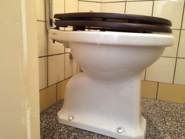

Welke nieuwe wc-pot past hier i.c.m. hooghangende spoelbak?

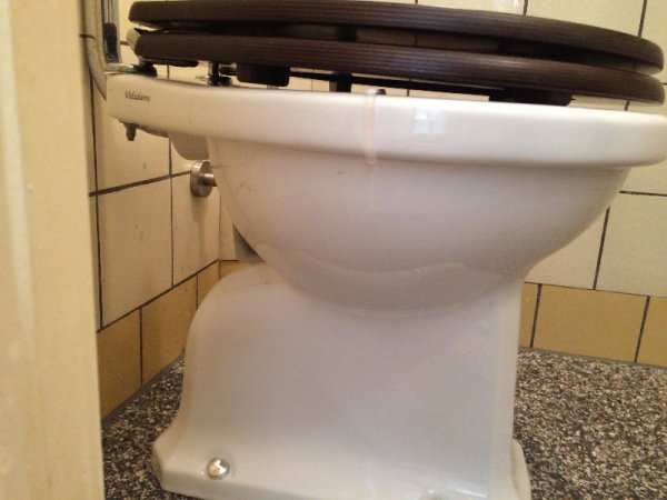

Ik heb een wc-pot die niet goed doorspoelt. Waarschijnlijk niet goed geglazuurd van binnen, of te krappe bochten onderin.
Daarnaast vinden we ook de vorm niet praktisch (te rond).
Nu ben ik op zoek naar een nieuwe pot die hier moet passen, maar dat is nog best lastig. Het is een kleine ruimte.

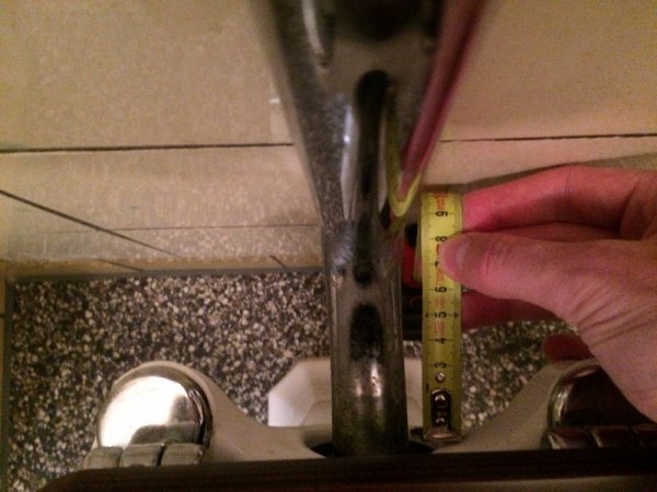

De opening naar de rioolbuis zit in de grond. De afstand van het (huidige) keramiek van de pot naar de achtermuur is 10,5 cm.
Verder is het een wc met een hooghangende spoelbak. Die wil ik laten zitten.
Ik ben dus op zoek naar een nieuwe wc-pot met een ovale bovenkant, van een gangbaar merk, die ik kan aansluiten op de buis van de hooghangende spoelbak.
Weet iemand welke pc-pot ik dan moet hebben en op welke maten/afmetingen ik moet letten?
Groeten,
Eshoxx
U moet een pot hebben met een AO uitlaat.
Denk er ook even over na of u een hogere pot wilt, de mensen in ons land worden steeds langer en ouder.
Een verhoogde pot zit vooral voor ouderen veel gemakkelijker.
Bedankt voor het antwoord. AO aansluiting dus.
Moet ik verder nog op bepaalde maten letten, of is dat universeel?
Dat van de hoogte is een goede tip. We zijn echter nog jong, dus de standaard hoogte is goed.
De pot even loshalen dan weet je gelijk van diameters en wat je nodig hebt.
