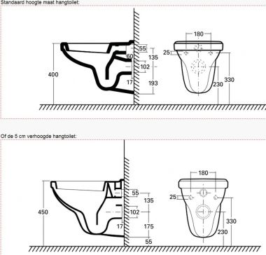

Hallo allen,
ben bezig met toiletrenovatie.
Heb een ingemetseld reservoir met hangend closet.Deze wil ik echter ook liefst een paar cm hoger terughangen op het nieuwe tegelwerk op die gemetselde muur waar het reservoir in zit.
Ben inderdaad die verhogingsset tegengekomen, 2,5 cm zou perfect zijn, maar vraag me af of die bevestiging met verloopstukken wel een voldoende stevige oplossing is.
Anders dus zoeken naar een hogere pot op dezelfde ophang layout.
Maar +5 cm is iets te veel van het goede, zijn deze er ook met bv 2/3 cm hogere bovenkant pot?
Wat is trouwens de standaard hoogte ophangpunt-bovenkant pot??
groet
Sjoerd

Heb met zowel de pot als de verhogingsset goede ervaringen. Een toilet 5cm omhoog is vrij normaal, zou zelf voor de pot kiezen.

je hebt namelijk ook wc potten die van zich zelf hoger zijn zo dat je een verhoogde wc pot kunt plaatsen zonder om je reservoir te moeten weg slopen.
deze potten hebben ongeveer de zelfde hoogte als een eetkamer stoel dat is dan 45 cm.
En meeste mensen die wat ouder zijn vinden dat een prettige maat om te kunnen zitten.

Deze potten zijn er bij mijn weten maar in een maat, 5 centimeter verhoogd. Zijn wel duurder dan een normale pot maar het scheelt enorm veel werk. Hoe hoog zit je toilet nu? 5 centimeter is in de meeste gevallen prima, vandaar dat deze potten ook op deze maat zijn.

situatie zoals deze nu is met straks een nieuwe tegel op de vloer zou de bovenkant pot op 38 cm van de nieuwe vloer komen. Te laag dus denk ik.
verh set komt dan op 40,5 cm
+5 pot zou dus uiteindlijk 43 cm hoogte geven.
Denk dat ik beide scenarios maar een ga simuleren mbv een paar dikke boeken of zo.
Begrijp dus dat een verhogingsset ook wel een betrouwbare oplossing zou zijn. En ook een flink goedkoper dus als ik de prijzen van die +5 potten zo eens bekijk (maar liefst 300 eur kwam ik tegen!!)
iig bedankt allemaal.

Heb inmiddels wat verder gezocht naar verhoogde closetpotten.
Kwam oa Keramag plus 4(cm) tegen(kost rond de 300 eur)
Deze is echter ook in keratec versie te krijgen een soort van super keramiek wat slijtvastheid en vuilbestendigheid betreft.
Kost echter wel weer 75 eur meer .
Is dat het geld waard?
Verder weinig keus(wat tenm nog betaalbaar is) , Sphinx 300 +5 en een model van Vileroy Boch ook +5.
