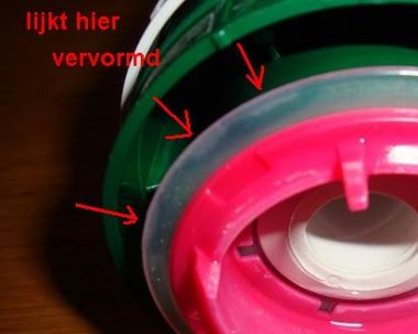

Mijn inbouw spoelbak van het merk abs(op het ding op de foto) of grohedal(op spoelknop) loopt door .
Ik heb het rubbertje onderaan dit ding schoon gemaakt..maar kan ik het nog stellen of zo?
De vlotter doet volgens mij zijn werk goed want ik zie dat het water niet weg kan lopen via het "ding"op de foto.

Beste is vaak de rubberring vervangen want deze vervormd wat
Ook moet je de bodemklep rand ook schoon maken
Afstelling spoel knop kan ook te strak zitten of mechanisme kan met spanning er in zitten

Dit is de eerste keer dat ik die roze ring zie ,die kan ik er af draaien, waarschijnlijk om het rubber te vernieuwen.
Lijkt wel dat het zo hoort.
Ik heb de bodem rand schoongemaakt en inderdaad dat helpt een beetje.

gewoon een nieuw rubber plaatsen (maar dan moet je wel het merk weten of met geheel naar je bouwmarkt gaan, of sanitair specialist

het groene gedeelte met daaraan de afdicht rubber heb ik vernieuwd en er komt geen druppel ongewenst water meer de pot in.wat een succes verhaal .

Het merk spoelbak is grohedal, maar op het doosje staat Grohe met twee nummers 43 544 000 en 33.25.6600A.
