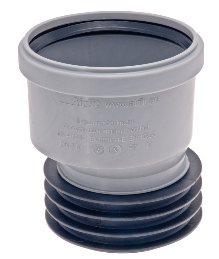

Misschien kan je zoiets gebruiken
Airfit pp inzetstuk, excentrisch, verjongd 110
deze kan je dicht bij de koker zetten en daarna naar de pot met een nieuw aansluit stuk gebruiken.
Het excentrisch inzetstuk van Henk is misschien wel een oplossing, dat ga ik in ieder geval verder onderzoeken.
Bij de oplossing van Rola vraag ik mij nog wel af op welke manier je de twee stukken dan verbindt.
Met een lasspiegel smelt je de twee delen aan elkaar, wel iets voor de vakman.
Het excentrisch inzetstuk zit er in. De knik is er niet helemaal uit maar de manchetten sluiten vooralsnog voldoende af.
Henk, bedankt voor de tip!
Ik maak mij nog wel wat zorgen over de versmalling door het inzetstuk. De verjongde spie is maar 80 mm denk ik. Dat kan misschien weer eerder verstopping veroorzaken. Maar de achteruitgang van het toilet is ook maar 80 denk ik, het resultaat is dus 80 - 110 - 80 - 110.
