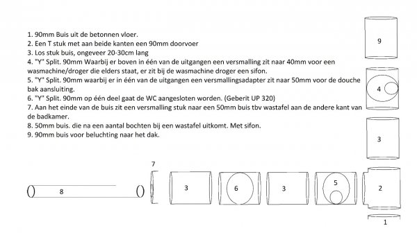

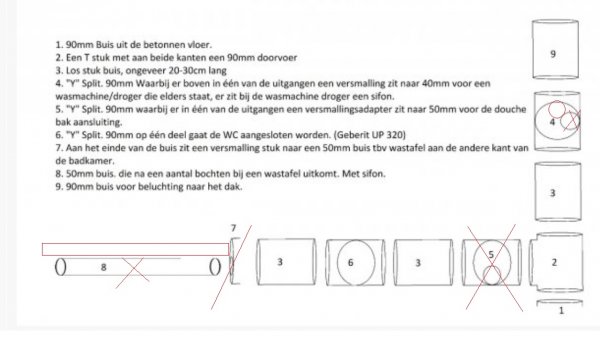

Ik ben bezig de laatste hand te leggen aan zolder en ik kom nu bij de badkamer. Hier komen alle afvoer leidingen samen en wil ik het graag in één keer goed doen zodat ik niet later de muur moet gaan openbreken.
Ik heb een tekening gemaakt.
Uit de vloer komt een 90mm buis. Hier komt eerst een T splitsing op, dit ivm de hoogte van de douche afvoer. De T splitsing gaat verder omhoog en uiteindelijk naar het dak toe als beluchtings pijp.
Op het horizontale deel van de pijp komen een aantal aansluitingen, allemaal met een "Y" stuk om de stroming er zoveel mogelijk in te houden. Ook zal de buis netjes 1 cm per meter aflopen naar de afvoer toe.
Mijn grootste zorg die ik nu heb, is dat als ik na een avondje stappen een knappe prestatie heb neergelegd en ik trek door, is er een kans dat ik mijn sifon van de douche of de wastafel leeg trek of een gorgelend geluid krijg?
4] minimaal 50 en verloop boven in.
5] zit verloop onder in en de aan sluiting mag niet binnen 1m van wc en standleiding.
mag wel inde buurt van [3]
7] zit verloop verkeerd moet boven in.
8] als er ook een bad op komt moet deze 75 worden.
een Y-stuk is 45 graden en een T-stuk is 87 of 90 graden
Beter voor standleiding aan sluiting een stroming T-stuk 90 graden gebruiken.

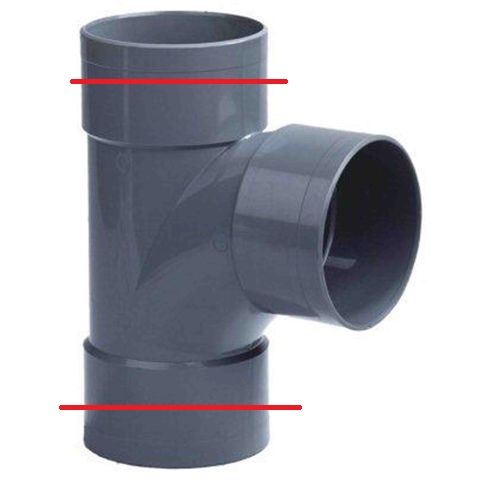

Je kunt ook t-stukken met spie eind nemen gaan korter in elkander.
Er word mij gevraagd om raad, dan moet je de liggende leiding dan gaan verlagen, of afvoer drain lager aansluiten.
Zoals je had getekend wil het niet krijg je problemen, je ziet nu al op het forum mensen die dat al hebben.
Anders bekijk dit filmpje:
Hi Henk, de spie had ik nog niet naar gekeken. Die is inmiddels ook besteld en moet eerdaags binnenkomen. Dit scheelt al snel 5 cm.
over de opmerking dat ik de leidingen moet verlagen bedacht ik me dat ik misschien bij het T-Stuk het nodige kan verlagen. De lijm aansluiting is ongeveer 4/5 cm lang en als ik daar nu aan de bovenkant en onderkant 2/3 cm af haal, dan blijft er alsnog 1 a 2cm lijm rand over, maar de hoogte daalt wel met 4 tot 6cm.
Dit gecombineerd met de spie kan natuurlijk het verschil maken. Maar mag dit ook?

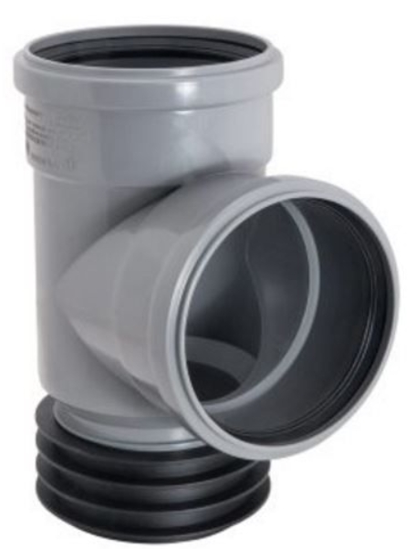

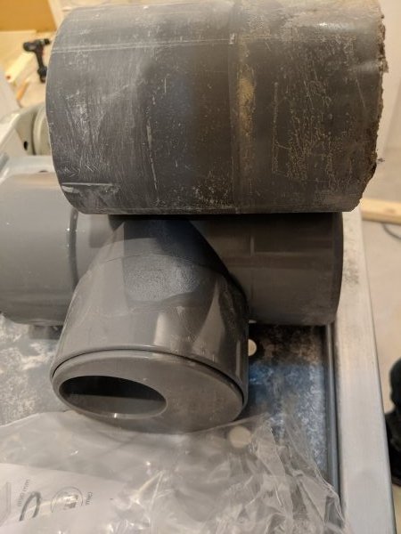

Deze T-stuk schuif je in de buis weer 7 cm gewonnen.
Na enig rekenwerk kom ik nu goed uit met de wc, deze zit nu separaat van de douche afvoer en de wasbak en meer dan een meter van de afvoer.
Blijft de douche afvoer over. Als ik deze meer dan een meter van de standleiding wil doen, dan is een standaard T stuk eigenlijk te hoog als ik het verloop naar 50mm bovenin wil hebben. Maar dat plaatje wat je hier gepost hebt, dat is de oplossing!!!
Ik wist niet van het bestaan en ik ben bij de Hornbach, bouwmaat, Warmteservice, gamma & praxis geweest, maar niemand heeft deze. Laat staan vergelijkbare oplossingen in 90mm. Dus waar ik kan ik deze kopen/bestellen?

Met dat T stuk waar je een foto van hebt geplaatst kom ik echt volgens mijn berekening top uit. De afstand tot de douche is dan net geen meter (tot de syfon ongeveer 94cm.) met een keurige afloop. Is hij er niet in 90mm?

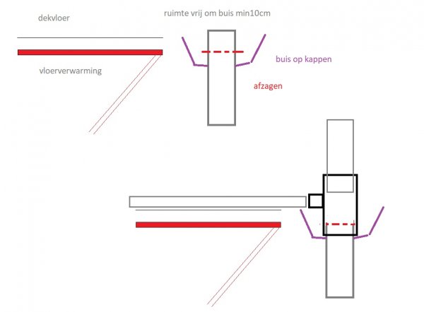

Kijk die afvoer 90mm daar zit niet strak tegen aan de vloer verwarming.
Dus je hebt ruimte om te kappen.

In de liggen de gedeelte van je afvoer tekening kan niet de wc komen deze moet op de standleiding komen.
Dan kan je de t-stuk zo diep mogelijk zetten en dan de 50mm buis over de vloer laten lopen.
Dus een op stap houd je toch.
Of vloer verwarming er af halen vervallen laten en dieper in de vloer aanbrengen zodat mooi vlak is.

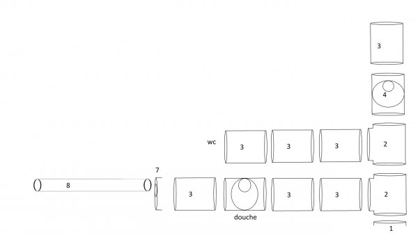

Terug te komen op de situatie.
Als bijlage een geupdate versie. Ik heb de WC nu apart getekend. Op dit moment komt hij ongeveer 1,5 meter van de buis af en zou hij een afschot moeten hebben van 2 cm minimaal. Dat ga ik redden door de tegelvloer die er komt. MIsschien dat de WC een CM hoger komt dan gewoon, maar niks wat merkbaar kan zijn.
Blijft alleen de douche afvoer als een "issue" over.
Als ik vanaf de grond meet, dan is het verloop van 90mm naar 50mm is de onderkant van de opening op 9 cm. Met een meter afstand moet de minimale hoogte van de sifon 10cm zijn.
Nu wil ik een douche bak in een verhoging van ongeveer 10cm. (1 tegel) dat betekend dat de onderkant van de sifon ongeveer op 8 cm is.
Nu is het zo dat ik een tegelvloer ga plaatsen en daarop de douchebak, dus dan heb ik een extra cm aan ruimte, maar ik kom nog steeds een CM of 1 a 2 tekort.

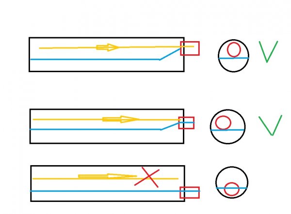

1. het verloopje draaien van de 90mm naar 50mm. Niet helemaal recht naar boven maar voor een groot deel naar boven. zeg maar hangen op ongeveer 10 uur... dan zit hij nog wel redelijk bovenin. Winst ongeveer 1 cm.

Beter afvoer op kappen en om je buis heb je ruimte want zo dicht loopt er geen vloer verwarming langs minimaal 10 ruimte

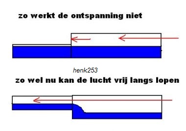

je kunt de verloop op 10 uur zetten zie tekening:

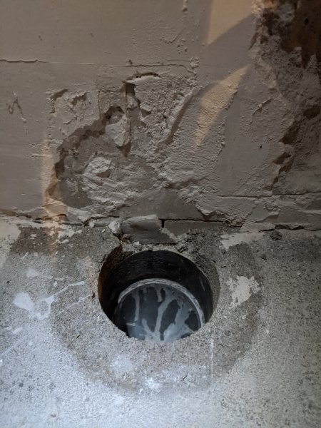

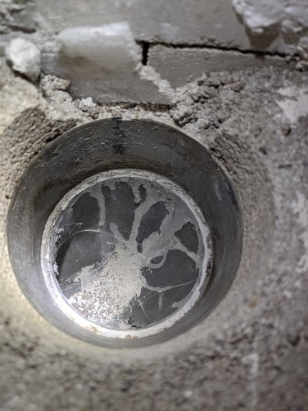

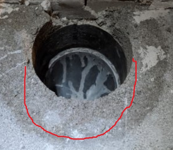

Ik was van plan dit weekend lekker aan de slag te gaan met het uithakken van de vloer. Niet een klusje waar ik echt zin in had en ondanks dat ik niet onhandig ben was ik als de dood dat ik de pijp zou beschadigen die in het beton zou zitten en het allemaal 100x erger zou maken. Maar nu gebeurde het zondag middag.. ik ben de pijp die uit de betonnen vloer komt aan het afzagen en opeens heb ik de gehele pijp in mijn handen en een gat in de vloer.
Na het schoonmaken van de vloer en het gruis uit de buis te hebben gevist zie ik dat het lijkt als de buis in een "Mof" heeft gezeten alleen dat hij niet goed is gelijmd bij de bouw van het huis. Vandaar dat ik de buis in zijn geheel in mijn handen heb.
Nu kan dit een geluk bij een ongelukje zijn, immers mijn T stuk met Spie pas hier fantastisch in. Dan komt de aansluiting op de grond, en ik ben een zeer gelukkig man.
Alleen is de spie net niet lang genoeg om helemaal de onderkant van de mof te halen. Scheelt net aan één CM.
Mijn gevoel zegt, goed lijmen en doen. Alles ligt vast in beton en gaat echt nergens heen geen kans op beweging. Maar wat zeggen jullie?
Hieronder de foto's.

Als je eerst een prop kranten in de pijp doet en even de smeerlaag (cement) weg kapt dan valt je T-stuk er ook wat dieper er in.
Smeerlaag is 3-4cm dik.
Voor dat je gaat lijmen mof van binnen ontdoen van oude lijm
pvc cleaner en de t-stuk ook en dan met een pot pvc lijm goet verlijmen.
Wel van te voren verloop er in.
