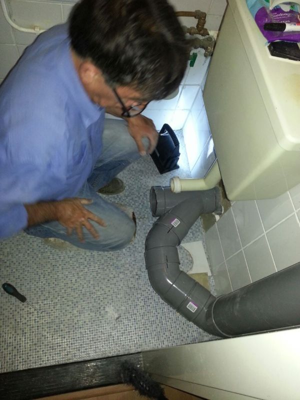

Vorig jaar zijn we hier begonnen met het plaatsen van een toilet, 1 verdieping hoger boven het andere toilet.
We hebben een gat in de grond geboord, daar een 125mm afvoer buis door gestoken, richting de wc beneden.
We wilden dit eerst via de officiele gezamenlijke afvoer/ontluchtings buis doen, echter was deze omringd door isolatie materiaal en 9 lucht in/afvoer buizen, daar konden we dus niet bij.

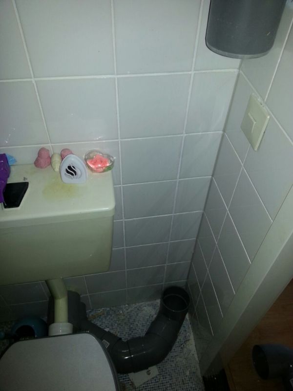

Dus door de vloer naar beneden, we hebben op de wc beneden een t-splitsing aangesloten, echter 1 waarvan de zij-afvoer 45 graden is.
Dit is gedaan omdat we dachten dat als de wc boven zou worden doorgetrokken het terug zou lopen in de wc beneden.
Het nadeel van deze buis was, is dat de 45 graden afvoer gericht staat op de voorkant van de wc, en de buis die van boven kwam, achter in de hoek stond.
Met allerlei bochten zijn ze op elkaar aangesloten.
Echter al gauw viel op, dat als er boven toiletpapier werd doorgetrokken, dat je beneden een knal hoorde, niet een luchtknal maar een knal dat het beneden in de buis land.
Dit kwam omdat de onderkant van de buis een 90 graden bocht was en ik geloof dat ik daar 2 x 45 graden voor had moeten gebruiken.
In ieder geval, buiten de knallen om, werkte het perfect.

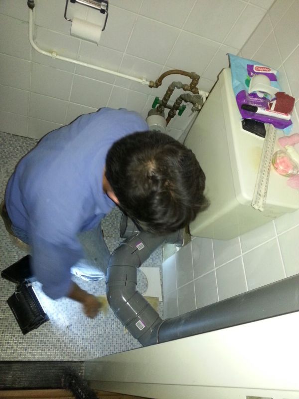

Echter, nu een jaar later, heb ik het idee dat het lekt.
We hebben expres alles een half jaar lang opengehouden, om te kijken of het heel bleef en/of we lekkage kregen maar niets.
De buizen zijn verborgen onder een constructie van hout met tegels, alleen links achter de wc, was het niet betegeld, en daar zie ik nu in het hout een soort van vocht rand.
Mijn vraag, na dit lange verhaal is, is dit gewoon verkeerd aangelegd, en hoe zou ik het beter kunnen doen ?
U had beter 2x45 gradenbocht ipv 90 graden onderan kunnen gebruiken tevens geen expansiestuk geplaatst en niks gebeugeld, dan is het wachten tot het ergens knapt

Een expansiestuk plaats je in de standleiding die vangt het uitzetten en krimpen van deze leiding op zodat er op de t stukken / bochten geen rek en krimp krachten uitgeoefend wordt

Maar voor de constructie op de foto, wat kan ik anders doen behalve de 90 graden bocht ?
Kan ik een normale T-splitter op het einde van de pot zetten ?

U geeft aan dat u een nieuwe leiding naar boven heeft gemaakt dan is dit toch ook een standleiding dus heeft u er nu 2, in die nieuwe standleiding zou ik de bocht 90 graden vervangen voor 2x 45 en een expansiestuk plaatsen

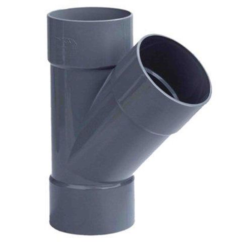

als je met een haakse t-stuk of een stroom t-stuk en 2 45 graden bochten dan klets het tegen de zijkant van die t-stuk aan en je krijgt ophoping richting wc en dan standleiding wat achter die muur zit.
Je kunt een sanibrieur gaan plaatsen en een dunnere leiding naar beneden doen en deze kan je dan ook tegen geluid isoleren.
Bij een haaks t-stuk zal het inderdaad recht op de zijkant knallen maar bij een stroom t-stuk schiet ie toch door richting de standleiding, net als nu ook gebeurd, of gaat ie dan sneller omdat ik er 2 x 45 graden in heb zitten ?
Ik heb nu een Y-stuk (denk ik)
Met 2 45 graden onder in de standleiding dan gaat het snellen en klettert niet onder in haakse bocht
