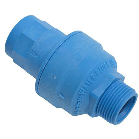

Allereerst: heeft het veel nut, die aquastop ?
En is deze redes te monteren aan de nieuwe ?
Ik dacht dat dat inmiddels een soort van verplicht / standaard was / is op nieuwe machines.

De aquastop zal onder in de nieuwe machine zitten, de oude aquastop kunt u hiervoor niet gebruiken.

Als het goed is zijn die slangen aan de nieuwere machines (zonder aquastop aan de kraan) van een ander materiaal dan vroeger. Het zouden dan drukbestendige slangen moeten zijn.
Vertrouw je dat niet, dan zou je er een mechanische waterstop tussen kunnen zetten. Zo'n blauw of grijs ding waarvan je de waterhoeveelheid per 'was'beurt instelt.
Alleen bestaat het risico dat dat ding meer probelemen oplevert dan wat ie beschetmt: als ie (door niet lekker functioneren) het water tegenhoudt terwijl er water gevraagd wordt door de machine dan bestaat de kans dat het inlaatventiel te heet wordt (geen water dat het koelt) en deze daardoor doorbrandt.
Maar het is een mogelijkheid.

U kan een los waterslot plaatsen tussen kraan en slang, en die instellen op het aantal liters water die per was/spoelbeurt erdoor gaan.
Het aantal liters staat meestal in de beschrijving.
(Kees was mij al voor)
Je zou een waterslot kunnen monteren.
da's een mechanische beperking
moet je wel voldoende ruim instellen.
maar hiermee heb je dus bv maximaal 20 liter waterschade als de slang toch stuk gaat.

Als u kijkt bij de beschrijving van de machine, staat er dat er een "waterbeveiligingssysteem" in zit, dus als de grondplaat water detecteerd, sluit de machine de toevoer af,intern
Dat is iets anders dan dat u bedoeld, als een aquastop, maar voorkomt wel een overstroming bij een storing van de machine.
