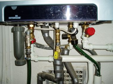

Dag allemaal.
Ik het het volgende probleem:
Mijn Intergasketel geeft bij het dichtdraaien van een kraan en te harde drukstoot uit de uitlaatcombinatie. Bij een warmwater kraan is het heftiger dan bij een koude. Ook na het vollopen vd stortbak wc of bij de wasmachine heb ik het vervelende effect. Normaal gesproken moet het daar druppelen maar bij mij komt er een straal uit die over de grond spuit. De combinatie is al een keer vervangen maar dat geeft geen beter resultaat. De waterdruk op de leidingen is volgens brabant water normaal.
De ketel is nieuw, mijn installateur en vertegenwoordigers van Intergas kennen het probleem niet.
Ik heb 2 foto bijgevoegd, een van alle aansluitingen en een van de uitlaatcombi close-up (8bar).
Wie weet raad?
B.v.d. groet Jorrit
Je hebt direct achter de water meter een reduceer nodig die de druk terug zet op ongeveer 4 bar.
Het is geen uitlaatcombinatie maar een inlaatcombinatie(INFO)
Een inlaatcombinatie zal niet werken als de koudwaterkraan bedient word.
Heb je toevallig recent een nieuwe watermeter gekregen? In de oudere watermeters zal geen keerklep. In de nieuwe wel. Daar komen dit soort klachten vaak weg. Vaak doordat leidingen onvoldoende gebeugeld zijn.

De ketel is nieuw, de water meter is oud. Huis is van 1961. De watermeter moet nog vervangen worden. Brabant water zei dat ik dit jaar aan de beurt kom. We hebben het drukprobleem proberen op de lossen door de hoofdkraak in de meterput een stuk dicht te draaien, dat helpt wel maar de douchestraal wordt dan weer minimaal. Dus ook niet zo'n fijne oplossing.
Neem eens een ander merk inlaatcombinatie, veerdruk van de keerklep wil nogal eens verschillen en problemen geven.
Heb dit al meerdere malen meegemaakt met het merk in het rode doosje en de groene knop voor de ontlastklep, van dit merk op de foto weet ik het niet eerlijk gezegd.
Voor de deskundigen onder jullie. Een vriend van me heeft ook een Intergas ketel. Bij hem zit de rode knop die bij het meest rechts zit (ook een drukventiel) anders gemonteerd. Bij hem zit deze als tweede van links. De rode handel en het drukventiel zitten dus anders.
Kan dit een oorzaak zijn of is dat per ketel of huis verschillend.

Een normale Inlaat combinatie gaat open bij een druk van 8 bar.
Of hij nou rood groen of geel met paarse stippen is.
dat is normaliter gewoon de maximum beveiligde druk van een ketel
8 BAR = 8 BAR
of je nu merk A of B of C hebt.
Met betrekking tot de rode knop, dat is je overstort en dat zit in de cv retour leiding (bij de meeste ketels) maar dat staat in de instructie manual
Een beetje handige installateur zou de sanitaire waterdruk toch even kunnen meten?
Het probleem niet kennen? Als je niet meet weet je ook niets. Kunnen wij op afstand ook niets mee. Ja je zou aan de buren kunnen vragen of ze ook last hebben van heel veel waterdruk.
De waterdruk zou rond de 3 bar moeten zijn. Daar mag de inlaatcombi niet op aanspreken.
