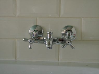

Ik zit met een waterleiding waarvan de afdicht bout (geen idee wat de echte naam ervan is) zo vast zit dat ik hem niet los krijg.

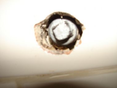

Ook zit de bout nogal diep in de muur verzonken zodat ik er niet alle tangen die ik wil gebruiken voor kan aanwenden (zie foto)
Er zitten daar 2 waterleidingen (warm en koud) om een badkamerkraan aan te sluiten en het tegelwerk is al mooi afgewerkt en ik moet daar dus voorzichtig mee te werk gaan.

Tot op heden heb ik eigenlijk alleen grip weten te krijgen met een ringsleutel (de bek-kant ervan), en dan zet ik kracht door een stuk ijzer door de ring te steken om zo momentum te krijgen. Maar de ringsleutel is getordeerd en de smalle bek heeft gemaakt dat de bout afgesleten is (de hoeken ervan).

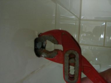

    De bout zit dus verzonken in de muur, waardoor je de bout niet vast kunt pakken zoals je graag zou willen. Een waterpomp tang kun je er alleen op vastzetten door de bek er zo op te zetten (zie foto)
    Op die manier glippen de kaken van de bek snel los en kun je ook nauwelijks kracht zetten.

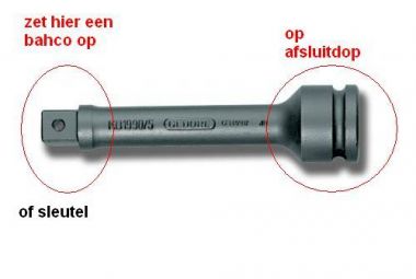

    Wat je ook kan doen is een 1/2" verlengstuk van een doppenset er op zetten (mits het past) met de 'verkeerde' kant. Op de kant waar normaliter een dop op moet kan je dan een sleutel zetten. Of een forse bahco.
    3e optie: je zet een (kleine) bahco op het vierkant op exact dezelfde manier zoals je waterpomptang nu zit. Draai de bek zo vast mogelijk met het stelwieltje, alle speling moet er uit zijn. Dan met een tweede bahco (of flinke waterpomptang) haaks op de bek van de eerste bahco en dan maar snokken.
    Je gebruikt trouwens een te kleine en maar matige kwaliteit waterpomptang, als ik de foto zo zie.

    Probleem is ondertussen ook dat er veel metalen stukjes afgebroken zijn van de bout en dat het bijna rond is geworden. Heel moeilijk om nog goed grip op te krijgen.
    Een griptang zou normaal het beste zijn, maar die is ook bijna onbruikbaar door de diepoe ligging van de bout.
    Er zijn doppen van dopsleutelsets in de handel die niet zeskant zijn maar 12 kantig met diepe sleuven in de dop, die zou misschien uitkomst kunnen bieden.
    De dop moet wel strak op het vierkant zitten.

    Je gebruikt gewoon een 1/2" verlengstuk verkeerd om als volgt:
    Doppensetten heb je in maten 1/4", 3/8", 3/4", 1/2" en nog veel groter (qua aansluiting) dus daar zit wel een maatje tussen die ongeveer past.

    Net een stukje 11 x11 gezaagt van strip 30 dik. Dit stukje draai ik stuk en de dop houdt gewoon grip :wink:
    Kacheltje
    Als het er nog uit ziet zoals op de foto dan moet het met een strak passend stuk wel goed komen.
