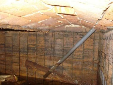

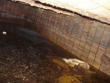

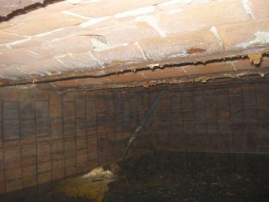

Onder mijn keuken heb ik een bijna 100 jaar oude waterkelder ontdekt. Er staat ongever een meter helder water in. De kelder is 3.6 meter lang, 1.80 breed en 1.80 hoog. De muren bestaan uit 1 laag horizontaal gemetselde stenen, dan 2 cm spouw en dan vertikaal gemetselde stenen. Het dak bestaat uit gewefde stenen op ijzeren H balken. De kelder zelf ligt met de bodem ongeveer 2.20 onder het maaiveld. het dak van de kelder ligt 40 cm onder de keukenvloer die op zijn beurt weer plm 2 cm hoger ligt dan de tuintegels.
Waarschijnlijk is er een boom in staat geweest binnen te dringen ergens, want de kelder is bezaaid met wortels in het water.
Nu is mijn vraag:
kan ik de kelder zomaar droog pompen zonder dat de druk van het grondwater de muren van buitenaf kapot drukken (plm 1 meter hoog langs de wand staat het grond water dus)
hoe kan ik hem daarna het beste dichten?
Ik kan er niet van buitenaf bij...
ieder advies is welkom!
