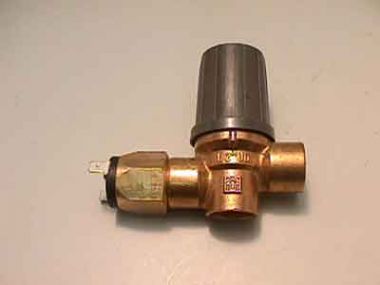

Ik heb een AWB ThermoMaster 23.29 WT die eigenlijk altijd perfect gewerkt heeft, maar nu lekte er behoorlijk wat water uit de “watergebrekbeveiliging - overstortventiel combinatie Pentec
Ron321
Waarschijnlijk een kwestie van vervangen, misschien is ook uw expansievat defect.

Ik had zo'n overstortventiel al willen kopen, maar het was niet op voorraad en heb toen eerst maar het oude schoongemaakt.
Bij de winkel waar ik geweest ben werd ook al gezegd dat misschien ook het expansievat niet meer goed is. Hoe kom ik daar achter?
Ron321
Even demonteren, als hij vol met water zit (let op: zwaar!) is hij defect.
Utreg
Expansievat vervangen en gelijk het overstortventiel vervangen.
Het overstort ventiel is een speciale met daarin een droogkook beveiliging ingeschroeft.
De droogkook zit meestal vol met vuil,het is raadzaam om hem gelijk ook te vervangen.
Dit is 'm inderdaad. Er zat inderdaad vuil in de droogkook, maar dat kwam er met een beetje water makkelijk uit.
