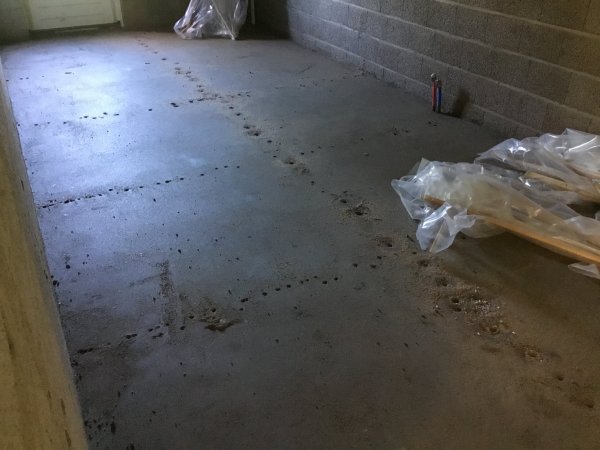

CV__
Ja, en met wat pech elke ~14 cm nog zo'n stuwmeer beschikbaar.
Dat probleem heb je niet met breedplaat, maar dat is iets duurder om te plaatsen. Wel mooier. Maarja, duurder..
Ik zag een keer zo'n vloer met ontwateringsgaatjes. Dit was de cementdekvloer eronder: :mrgreen:
Rola
Altijd nog beter dan een kapot gevroren vloer.
