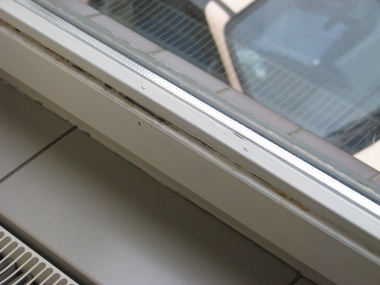

Bij een zoektocht naar tocht kwam ik bij een kantel/kiepraam tussen het glas en glaslat water tegen.
Waar kan dit aan liggen en wat kan ik er aan doen? De onderkant van het venster is ook een beetje nat.
Het is geen condens.
De naad tussen vensterbank en kozijn is ondertussen gekit.
Bij voorbaat dank voor tijd en moeite,
Als je met je duim tegen het raam duwt, zie je dan geen water bewegen tussen glas en kit? Aan de buitenzijde zie je dat dan als je binnen duwt.
Nee, daar zie ik geen water. Alleen tussen kozijn en glaslat.
Mijn eerste omschrijving (tussen glas en glaslat) klopte dus niet, sorry daarvoor.
Peter,
bij dubbel glas wordt rondom de ruit een luchtspouw vrijgehouden. Vocht kan dus op een heel andere plaats naar binnendringen en loopt dan naar beneden. Dus vooral ook goed de staande kitranden controleren.
Om deze luchtspouw te laten ademen staat deze in verbinding met de buitenlucht. Bij ramen vaak door gaatjes aan de onderzijde. Controleer of deze niet verstopt zijn. Vermoedelijk niet of niet helemaal omdat je aangeeft dat de onderzijde van het raam ook nat is.
