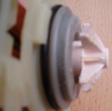

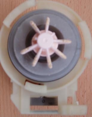

Mijn Siemens vaatwasser (E-nr: SE64660EU/17, FD 8010, Type S9WT1S) pompt sinds enige maanden niet goed af. De ene keer blijft er een klein laagje water in staan, de volgende keer is dit weer meer. De machine is al enige keren gerepareerd, echter nog nooit is er een onderdeel vervangen. Bij de laatste reparatie bleek ook dat er een (1) blad van het schoepje was afgebroken en verdwenen. De laatste keer heb ik er een glasscherf uitgevist. Daarna pompte de machine weer goed af, maar twee vaten verder stond ie weer vol met water. De oplossing met soda heb ik nu al menig keer geprobeerd , maar heeft totaal geen effect.
Als laatste redmiddel zal ik hem nu dus iets verder uit elkaar moeten halen dan bij de eerste reparaties is gebeurt.
Mijn vraag is eigenlijk, waar moet ik beginnen. Is er iets als een handleiding waarin staat wat ik stap voor stap moet doen. Ik las ook iets op dit forum over het demonteren van de linkerzijde i.v.m. het schoonmaken van het labyrint. Is dit de linkerzijde als je voor of achter de machine staat?
Vervang de afvoerpomp eens. (bestelnummer: 165261)
Hiervoor is het niet nodig de machine uit te bouwen.
Verwijder de metalen plint van de machine.
Hierachter zit aan de linkerkant de afvoerpomp.
Duw het vergrendelingslipje opzij en draai de pomp een kwartslag.

Zie hier mijn inmiddels uitgebouwde afvoerpomp
Moet ik me nu nog zorgen maken dat deze bladen die missen nog ergens in de machine zitten.
Is het nu zo dat wanneer ik dit artikel vervang dat ik dan geen last meer heb van het water dat er in blijft staan.

Deze afvoerpomp zou ik zeker vervangen.
Mogelijk dat het afgebroken stukje ergens is blijven steken.
Om dit te controleren moet je de linkerzijwand demonteren.
Het afgepompte water loopt door de achterste twee kanalen van het labyrint.
Soms wil het weleens gebeuren dat hierdoor een (wisselende) blokkade ontstaat.

Zo het is gebeurd.
Vandaag kwam om 15:15 de pakketbezorger met een mooie nieuwe afvoerpomp voor mij.
Geloof het of niet, maar om 15:30 zat ie er al in gemonteerd.
En het resultaat? Fantastisch! Hij pomp al het water weer weg
Henny bedankt voor je top adviezen.
