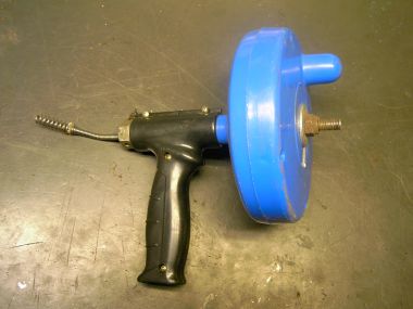

Sinds een tijdje valt het me op dat het water slecht wegloopt in de douche. Zodra ik de dop (die de rioollucht tegenhoud) uit de afvoer haal loopt het water wel snel weg.
Het lijkt op een verstopping in je riolering.
Probeer eens een plopper er door te halen als er een laagje water staat in je douche. Als het verbetert is het werkelijkeen verstopping.
Of je er voor lange tijd er van verlost bent is de vraag. Zeepresten plop je niet zomeer weg.
Er met een veer als op foto er doorhalen wil ook wel eens goed helpen, laat er water door de leiding stromen als je bezig bent dan wordt de eventuele aanslag gelijk weggespoeld, als het een prop haar is dan trek je die wel mee terug met de veer.

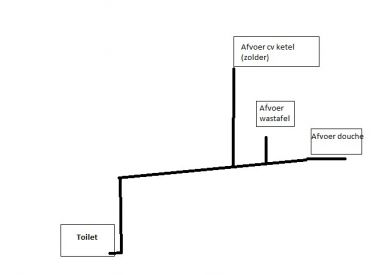

Maar hoe kom ik er achter hoe de beluchting niet in orde is? De situatie is als volgt:
Volgens mij ben ik één van de unieke gevallen waar de douche afvoer aan de achterkant van het toilet uitkomt
Toilet is op de benedenverdieping
Douche + wastafel op de 1e vrd
ketel op de zolder
Zit er wel een onspanningsleiding? (beluchter) op de tekening niet zichtbaar gemaakt.
Welke dop maak je open? Ik neem aan de wastafel. En de slechte afvoer is je doucheputje?
De wastafel loopt wel goed door, ook bij langdurig gevruik of na het leeglopen van een volle wasbak?
Ik heb ook geen idee of er wel een beluchting aanwezig is, ik ga er standaard van uit. Waar kan ik dit aan herkennen?
Ik lees verder veel dat de ontluchting op het hoogste punt moet zitten, deze zou ik (als ik hem niet heb) op de afvoer van de cv ketel kunnen monteren? Of moet deze altijd buitenshuis zitten?
Buitendaks niet. Een beluchter kan alleen lucht toevoeren in het riool een buis door het dak kan beiden Zowel onder als overdruk kan vermeden worden voor een goede doorstroom.
