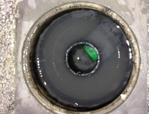

Beste klussers,
De afvoer van mijn douche loopt ineens slecht weg.
Het vreemde is dat mijn vriendin smorgens gedoucht heeft en niks aan de hand, ik ga savonds douchen en hij loopt bijna niet meer weg.
Haal ik het dekseltje eraf dan loopt deze wel weg.
Iemand enig idee wat dit kan zijn?
Alvast bedankt voor de reactie

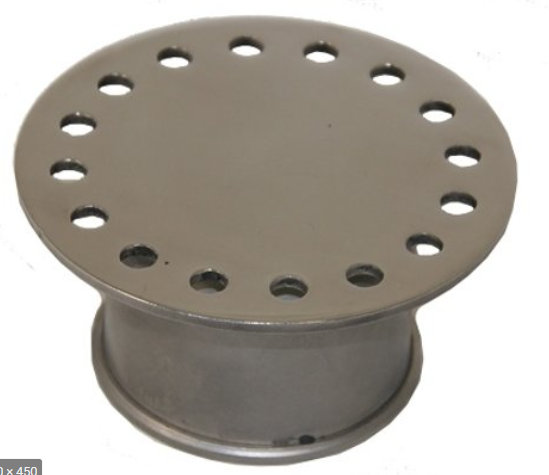

zie bijlagen als voorbeeld. dit zijn niet de werkelijke foto's maar ziet er wel hetzelfde uit, maar dan schoon ;-)
Zit er geen groen shampoo dopje in?
die deksel is een metalen en put is kunststof met zij uitlaat
als je advies wil wel eigen situatie neer zetten.
Nee dat zit er niet, dit was een plaatje van internet al zit het er bij mij hetzelfde uit maar dan schoon en er zit niks in.
ZOnder deksel loopt het water wel goed weg
Zie je daar krijg je dwaling mee geen juiste foto`s.
De put deksel ken kleine gaatjes hebben dat het moeilijk wegloopt.
Maar s morgens loopt het goed en s avonds niet dat ken wezen dat s morgens leiding leeg is en hele dag leiding gebruiken komt er wat volle te staan en dan wil het lucht niet weg door een beginnende verstopping.
Zo gauw als je deksel er afhaalt krijgt ie lucht en loopt het eerst weer.
