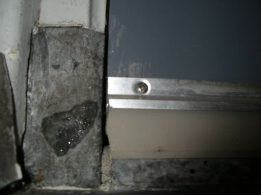

Niet scherp maar de zwart glimmende plek wordt veroorzaakt door lekkende lucht van de tochtstrippen. Deze kleine hoeveelheid lucht condenseerd op de dorpel.

Condens een lastig fenomeen. Vandaag nog eens plaatje gemaakt. Iets meer licht en hogere buiten temperatuur.
