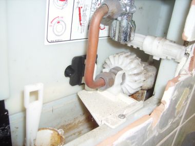

Water blijft lopen in inbouwtoilet

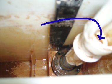

Misschien dat jullie met deze foto's ook nog iets konden doen. Halfweg die stang zie je een opening. Maakt misschien voor sommige mensen één en ander duidelijk.
Na een weekje gebruik zonder omhulsel (kwestie van bij het kraantje te kunnen als het water dan toch zou blijven door lopen) moet ik zeggen dat alles weer normaal werkt.
Sinds vanavond omhulsel er weer op. Enig nadeel is, als je op de knop drukt krijg je water van de volledige bak, dus geen controle om het water vroegtijdig te stoppen of af te breken. Niet echt waterbesparend. :?
Zal daar nog wat op moeten zoeken. Want de knop kan je van boven niet induwen zoals bij veel omhulsels. Dus zal eens wat instellen in de lengte waar de drukknop tegen duwt.
Denk dat de lengte minder moet worden zodanig dat het bovenstuk (weerslag) sneller tegen de bovenkant van de drukknop zit.

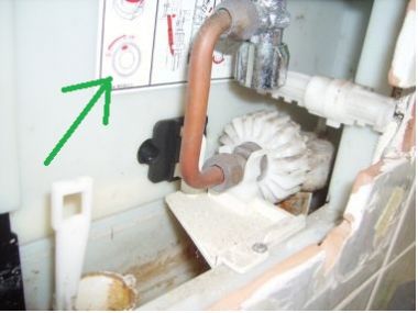

Het kan ook wezen dat op deze type wc geen besparende knop zit
hier staat wel iets op het plaatje
Dit zal aan de afstelling van de pen liggen die aan de spoelknop bevestigd is.
Deze heeft wel een besparende knop. Door op het bovenste deel van de knop te drukken onderbreek je de spoeling.
Kijk of je de pen wat verder kan indraaien. Als je te veel geeft dan spoelt de stortbak weer niet bij een grote spoelbeurt.
Ik vermoed dat het niet overlopen slechts voor korte duur is. Maar voorlopig kun je weer even probleemloos verder zo.
't Is inderdaad van dat. Het niet overlopen was van korte duur ... tsss ... Zal iemand laten komen om het te maken.
En zal eens zoeken hoe je best die pen kunt instellen. Denk dat je de pen wat meer moet indraaien. Zodanig dat de tegenknop dichter staat tegen het omhulsel.

Heb in elk geval gevonden hoe je de spaarknop doet werken. De pen wat verder indraaien, zodanig dat de spaarknop dichter tegen het omhulsel zit. Op jaarbasis zal dat flink wat water uitsparen.
