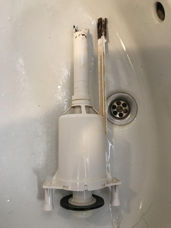

Mede n.a.v. mijn vorige topic toilet lekt op vloer, inmiddels toilet vervangen en probleem is opgelost.
Nu heb ik een ander probleem: namelijk het water van de reservoir blijft heel langzaam in het toilet lopen. Je hoort het water in het toilet.
Het water stopt wel automatisch als deze vol is en je hoort hem niet vullen.
Heb het rubber van de afsluit, wat onderaan de stortbak zit schoongemaakt.
Iemand een idee waar dit aan kan liggen.
Is de waterstand in de reservoir niet te hoog waardoor ie over stroomt via uitstroom mechanisme.
of er staat spanning op waterleiding waardoor flotter scheeftrekt en langzaam blijft door lopen.
anders plaats een een foto van je binnen werk reservoir.
Een duoblok? Heb je het spoelmechanisme van het oude toilet overgezet of is het een nieuw spoelmechanisme? Zit dat er goed in?
Draai de vlotter even iets lager zodat minder water in bak zit als dan stil niet meer in de pot stroomt dan ligt het wel aan vlotter.
stroomt het wel nog in de pot dan moet er een nieuwe rubber in want schoonmaken helpt niet alleen kan vergaan zijn het rubber.
Ja dat weten we dat die rubber is voor afsluiting.
maar er zijn zoveel verschillende types reservoirs en ik geen glazen bol heb om te kijken in je reservoir.
dus graag een foto hoe het zit evt ook van de zijkant zoals hij in de pot zit en in de reservoir.
Wat mij nu op valt is dat je zegt 29mm gat maar als ik kijk op de onderdelenlijst van wisa is dat nieuwe model 28,5 is en het oude model 25mm is.
Dus je rubber is niet goede maat voering je moet wel de juist maat/merk hebben afmeting: Ø 65mm
gat: Ø 28,5 mm
dikte: 3 mm
Heb foto's gemaakt op de laatste foto zie je dat ik er ook nog vaseline erop heb gesmeerd
Rubber is de juisste maatvoering, ik heb ze voor de zekerheid over elkaar gelegd
Zo te zien past ie niet zo lekker niet vlak.
Dat je dat kunt zien zo een 1/2 millimeter beter een schuifmaat bij pakken .
Je kunt beter een geheel nieuwe Uitstroommechanisme inclusief bodemkleprubber WISA 500/750/790 nemen.
Want als er kalk en slijtage plekken op uitstroommechanis me zit dan kan het zijn dat het afsluitmechanisme blijft hangen waardoor de rubber zich niet goed op de zitting zet
