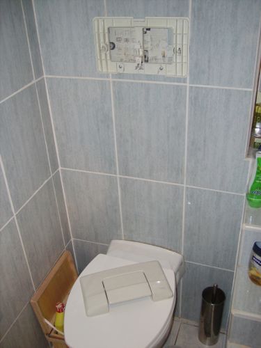

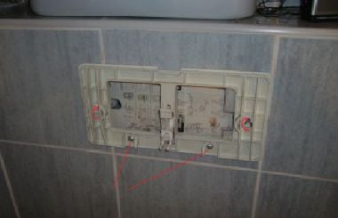

Is al een tijdje aan de gang. Soms stopt het water met lopen van zelf, soms niet. Hoef je niet te vertellen dat dit allemaal verloren leidingwater is. Maar nu is het toilet niet zinnens om te stoppen.
Hoe het in z'n werk gaat? Je spoelt door. De waterbak is vol en na een 5-tal seconden begint het water opnieuw in de pot te lopen.

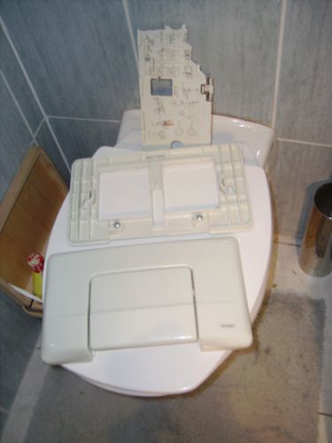

Zou zeggen, ik haal de voorkant er eens af om te zien wat er binnenin gebeurt, maar diegene die dat geïnstalleerd heeft heeft het kader van de duwknop er aan vast gelijmd. Pffff ....
En nee, kraantjes dicht draaien achteraan het toilet lukt ook niet, want er zitten er gewoon geen. Het betreft ook een hangtoilet.
Er zat dus niets anders op dan de hoofdkraan van de waterleiding dicht te draaien. Wat nu???
Misschien zijn er mensen die alvast de oorzaak kennen? Iets stuk? Iets versleten?

    Plaats eens een foto van de bediening
    vaak staat de vlotter te hoog afgesteld of de bedienings pen te lang.
    kan je de front plaatje er af halen
    wat voor merk en of type is het

    Dag Isaac,
    Het kraantje zit weggewerkt achter je spoelknop paneel.
    Probleem is dat je vlotter aan zijn eind is. Je zal deze moeten (laten) vervangen voor een nieuwe van hetzelfde type. Als deze niet verkrijgbaar is kun je ook een universele vlotter plaatsen. De laatste is ook vaak een stuk goedkoper dan de originele.
    Als je het paneel verwijdert kun je de kraan dicht zetten. Het is even behelpen maar het scheelt je veel liters water.
    Slimme jongen die dat gedaan heeft. :?
    Ik zou proberen hem toch te verwijderen met gepast geweld en een nieuw frontje te kopen.
    Op een andere manier kunt u er niet bij dus veel keus hebt u niet.
    Als u het frontje verwijderd hebt stel dan eerst de vlotter opnieuw af, best mogelijk dat dan het lekken opgelost is.

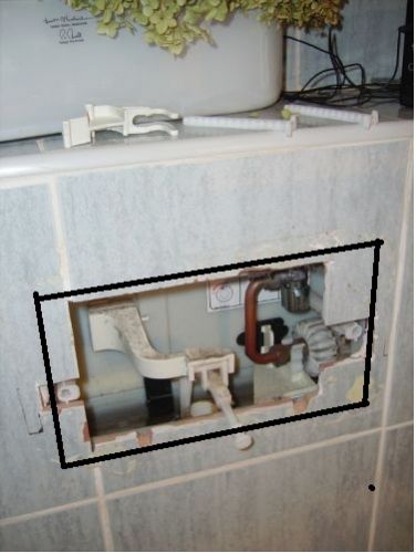

    Dat kader zit aan die tegels geplakt pfff
    En die plaat met die tekeningen op kan ik er daarom niet uithalen. Anders zou ik het kraantje wat er normaliter achter zit al kunnen dicht draaien.
    Zal morgen met één of ander geschikt materiaal dat witte kader er moeten zien af te kloppen. Hopelijk is het niet al te sterke lijm.

    Vraag me af waarom dat frontje daar nog in zit. Lijkt me er voor niets nodig in te zitten. Integendeel, als er eens wat kapot is, kan je niet eens aan de kraan om het water af te sluiten. Frontje kan ik niet weghalen wegens dat vastgelijmde witte kader. :?
    Henk253

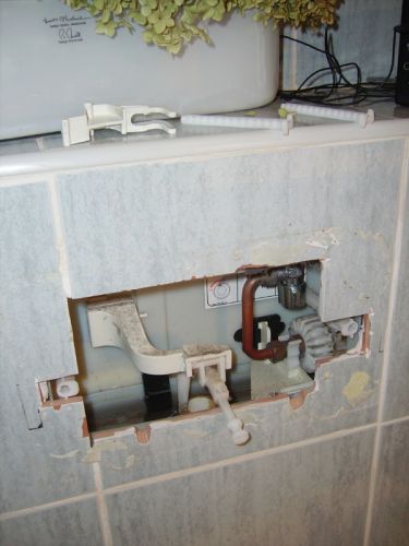

    draai de onderste schroeven eens los
    en draai de aan sluitingen aan de zijkant zo ver dat ze in de verlengde komen van de gleuf zo dat het kader los komt
    evt kit door snijden als je daar nog last van hebt.
    Normaal word het nooit gekit, deze zal wel stuk zijn gegaan met montage
    Isaac
    Die 2 ijzeren vijzen dienen gewoon om de duwklep (die je op het toilet ziet liggen) vast te maken. Zitten 2 lipjes op gemonteerd, maar hebben voor de rest niets te maken met de vasthechting van het kader. En die 2 andere punten (uiterst links en rechts op het kader) die je hebt aangewezen zouden normaal gezien moeten dienen om het kader vast te maken, maar daar kan ik de 2 lange vijzen zo met de hand uithalen. Diegene die het geïnstalleerd heeft, heeft het kader er dan maar gewoon aangeplakt. :?
    Henk253
    Draai ze nu gewoon alle 2 los en haal die voor kant er voor weg
    wel moeilijk te zien op de foto
    morgen kit weg snijden met stanleymesje
    daarna kan je het andere klepje weg halen
    Het lijkt op een plieger inbouwreservoir

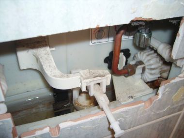

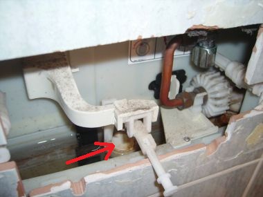

    Diegene die het geïnstalleerd heeft, ging er waarschijnlijk van uit dat er nooit eens wat kapot zou gaan. Kader er aangeplakt en er achter een stevige plastieken plaat. Kader er dus eerst mogen afhalen met een plamuurmes en daarna de plastieken plaat half stuk moeten maken om die van achter de tegels te halen. Spreekt voor zich dat ik die plaat er niet meer zal insteken.
    Tot bij het kraantje gekund en al zo de watertoevoer afgesloten. Dat is dus al een hele verbetering. Want de hoofdkraan van het leidingwater moet tenminste niet meer afgesloten worden.
    Maar wat nu? Zien jullie iets op de foto's waardoor jullie mij kunnen helpen? Ik las op dit forum van andere gevallen dat het aangeraden is om eerst de bak te ontkalken en dat het daarmee misschien opgelost zou zijn?

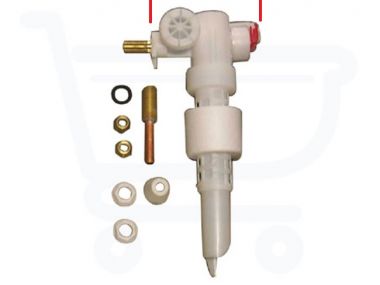

    Op deze kun je zonder veel moeite een universele vlotter plaatsen.
    De huidige vlotter kom je ook tegen bij de Oliver inbouwtoillet als het al geen Oliver is. De rubbertjes van deze vlotter hebben een beperkte levensduur.
    Als de kraan dicht zit kun je achter de kraan de 2 aansluitwartels los draaien. De kunststof leidingbeugel haal je ook los om wat ruimte te maken. De beugel zit met 1 schroefje aan de voorzijde vast, achter kun je hem uit de kunststof houder schuiven. Vervolgens kun je de vlotter met enige handigheid uit de stortbak manouvreren.
    Dan is het een kwestie van de nieuwe monteren en afstellen. Voor iemand met weinig ervaring toch wel een behoorlijke klus. Maar met wat handigheid goed te doen.

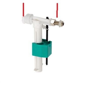

    Hier past geen universeel vlotter in deze is te groot
    Je hebt namelijk een veel kortere nodig zo iets
    Beste is oude er uit en mee nemen naar bouwmarkt want je hebt er verschillende soorten en maten.

    Ik heb deze typen wel eens vervangen met een universele vlotter van een bekend bouwmarkt merk. Voor net 10 euro heb je deze vlotter.
    Dat de vlotter is wat korter maar geen enkel probleem, die huidige hangt immers ook niet tot op de bodem, het gaat enkel om het laatste stuk. Bij een lege stortbak vult de vlotter evenwel. Op het punt van een volle bak sluit het vlotter en daar gaat het uiteindelijk om.

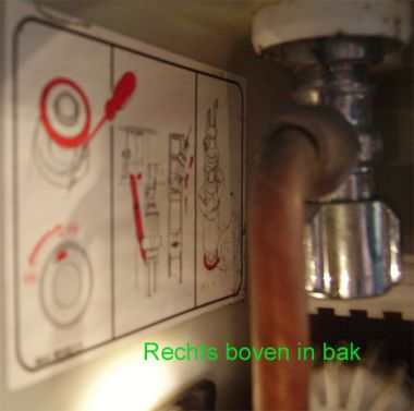

    Er zit op het vlotter een stelwieltje waarmee je de vlotter kunt afstellen. Zo op de geplaatste foto`s niet te zien.
    Bij het universeel vlotter is dat die zwarte pen die langs de vlotter op loopt.
    Door het vlotter wat lager af te stellen sluit de vlotter wat eerder.

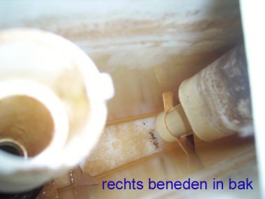

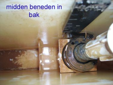

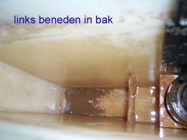

    Heb eens wat foto's genomen van in de bak. En eens gedraaid aan de buis in het midden van de bak.
    Raar maar waar, het euvel is opgelost (waarschijnlijk voorlopig!). Het water loopt niet meer in de ronde bovenaan waardoor het water dreigt door te lopen, maar het water stopt zo'n paar mm onder de ronde opening bovenaan in het midden van de bak.
    Lijkt me zeer onhandig om dit zaakje te herstellen als er al iets hersteld moet worden. Je kunt er gewoon niet bij, pffff
    PS. op de eerste foto zie je een beschrijving hangen rechts boven in de bak. Misschien dat sommigen nu pas echt goed kunnen zien hoe het systeem werkt.
